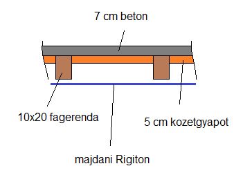

pip
Auratech #48895 üzenetére
Kosz a hozzaszolast. Ezek szerint a jo megoldas az lesz, hogy a teljes almennyezetet Rigitonbol keszitem. A hangolas viszont eleg erdekes lesz, mert a legres nem lesz egyenletes alatta. A fodemszerkezet vazlata az alabbi abran lathato, annyi kulonbseggel, hogy a kozetgyapot lefele nezo feluleten tukorfolia van (hotechnikai szerepe van). A gerendak kozotti tavolsag 60-70 cm, a gerendakra tudom fellogatni a gipszkartont tarto sineket.
Amugy sem ertem egesz jol, hogyan is mukodik a legres, megtalaltam a Rigiton hangelnyelesi gorbeit (sajnos egy roman nyelvu oldalon, de a grafikonok a lenyegesek ugyis). A szabalytalanul lyuggatott tipusoknak a 9-10 oldalon vannak a gorbei. En ebbol annyit latok, hogy ha no a legres, akkor magasabb fekvenciak fele csuszik el az elnyelesi csucs. Persze nem biztos hogy igy van, mert voltak olyan benak a szerkesztok, hogy a grafikonok alatt a vilagoskekhez irtak a sotetkek ertekeit....
Egyaltalan mi donti el, hogy milyen kellene legyen az elnyeles? Az alacsonyabb frekvenciakbol lenne jo tobbet elnyeletni, mert a magasak ugyis hamar elvesznek?
