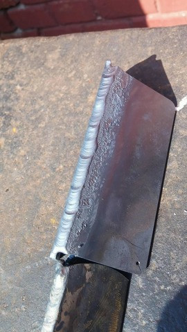

Köszi . Közben már megszereztem a gépet . 2,5 -ös rutilos pálcával ,olyan 100 Amper környékén , nagyon szép varratot lehet vele húzni . Szerintem nem egy rossz gép . Van benne hűtés ami ebben a melegben nem árt ha hűti a gépet . Otthoni felhasználásra elegendő lesz .
Az előző gépen egy Hetra 200 SVE volt ,amitől költözés miatt meg kellet válnom . Sajnos itt nincs ipari áram .
Na ez a gép volt az amivel majdnem mindent lehetett hegeszteni . Egyen irányú volt , egész nap lehetett vele dolgozni , nem tiltott a hőkioldó .
