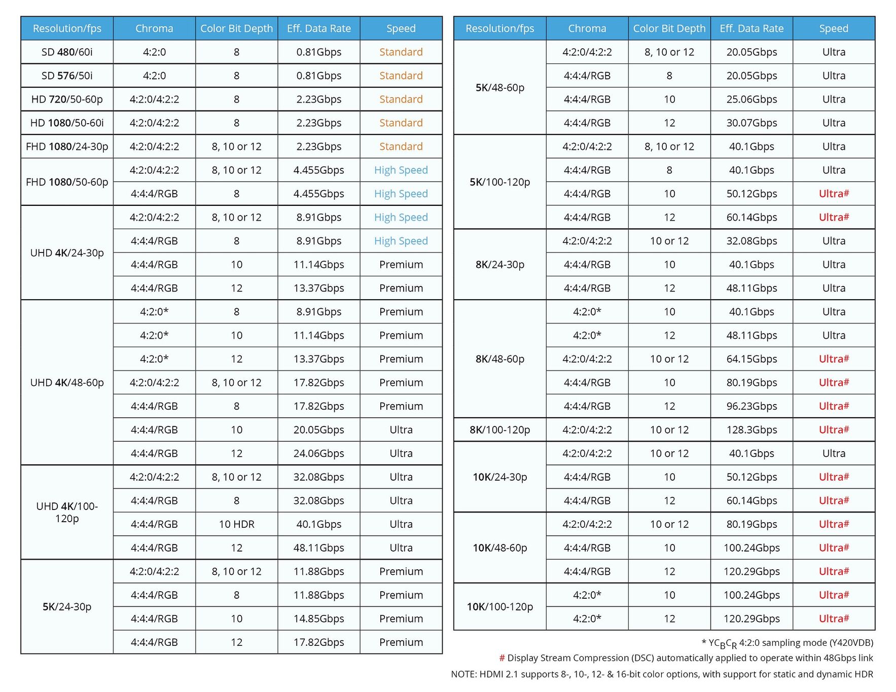

Pont ezen vitatkoztunk (vagyis csak diskuráltunk) haverokkal, hogy akkor most igazából mi is a különbség 1.4, 2.0, 2.1 kábelek közt. Van + szál benne? Máshol vannak a csatik? SZóval fizikailag mi ami megkülönbözteti egymást. Ezek szerint SEMMI! Akkor valahol egyfajta ámítás ez az egész, de mégsem! Nemrég csinált Linus egy nagy HDMI tesztet, merthogy vett magának egy minőségi teszter gépet. Abban is az jött ki, hogy vannak régebbi 1.4-es kábelek, amik meglepően jó adatátvitelt tudtak és voltak olyan mostani minőségi 2.1-es kábelek, amikor nyögvenyelősen lépték át a 2.0 tudását.
Annyiból átverés, mert nem tudod melyik mikor hogyan teljesít, max ha nagyon utánanézel (erre vannak a tesztek), csak közben a 2.1-es kábelek meg drágábbak mer'hogy... -

Azért nem írják rá a verziószámot, mert a kábel egy passzív eszköz, magyarul egy darab vezeték aminél értelmetlen lenne verziószámot írni. A HDMI kábelek hivatalos elnevezése a következők.
Hogy értsd, van olyan Standard HDMI Cable with Ethernet (pl HDMI 1.4-hez), ami simán átengedi a 4K@60Hz-t is. Pont azért, mert minőségi vezető anyagból van, illetve a kábelek közötti szigetelés/árnyékolás kiváló. -
wolfman
deedee #32273 üzenetére
Rettenet érdekes, hogy HDMI kábelekkel kapcsolatban nem szokás üzleteknek, de ahogy látom magának a gyártónak se feltűntetni, hogy akkor ez most konkrétan milyen kiadású kábel? 1.4, 2.0, 2.0b stb. Nem biztosak a saját kábelük minőségében, aztán inkább nem írják rá, csak a felszopkodó hangzatos hívószavakat?

Üdvözletem!
Pc-t kötném össze tv-vel. Tv és pc alkalmas uhd hdr lejátszására. A kérdésem az lenne, hogy ez a kábel jó lenne e?
[link]Thx.

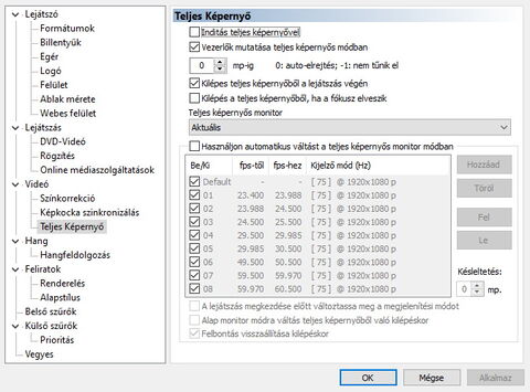

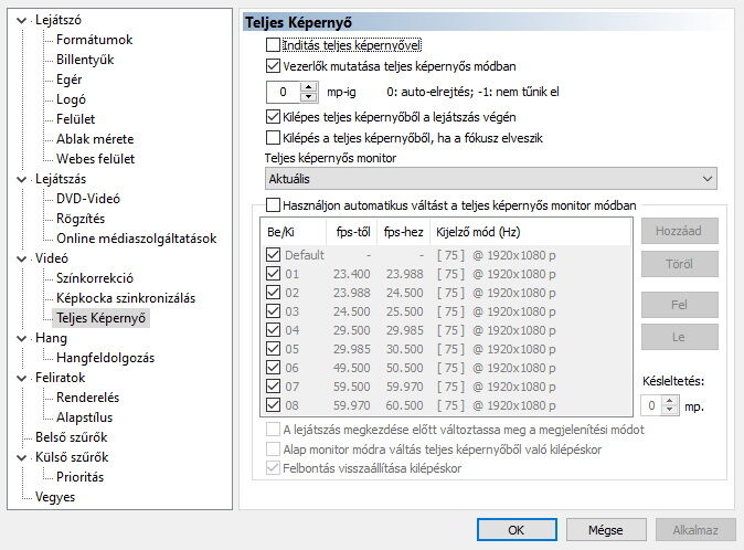

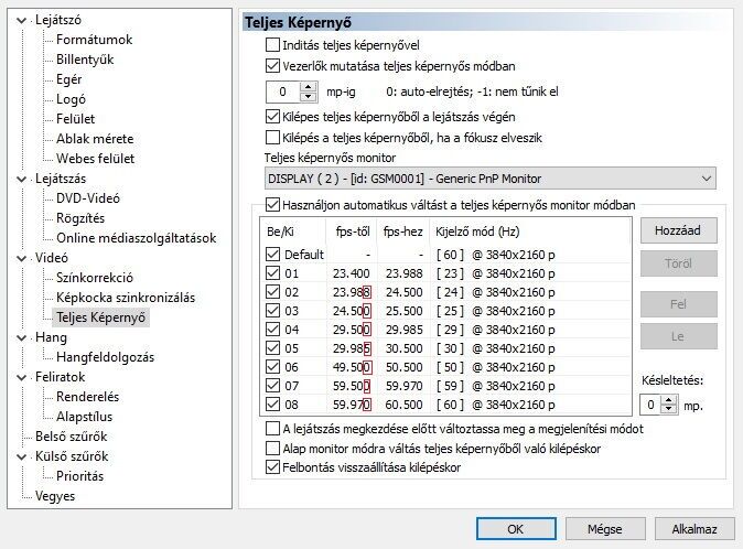

mpc-nek ezt a teljes képernyős freki állítós részét sikerült teljesen kiakasztanom tegnap. Arra nem gondoltak szerintem a programozók, hogy valaki 2 tök egyforma megjelenítővel akarja használni és nálam ez áll fenn, a monitorom ugyan az a típusú sony tv, mint ami a konkrét tv-m is. Ezáltal ott az eszközöknél látja, mint 1-es és 2-es megjelenítő, viszont ha bármelyiket kiválasztom és szerkesztem, pl. megadom, hogy 23 frémnél-nél váltson 23Hz-re, akkor azt nem a tv-re alkalmazza (pedig annál választom ki és alkalmazom) hanem mindkettőre, de azon belül is össze vissza kpacsolgat, sokszor a monitorhank használtat kapcsolja át más frekire nem is a tv-t, szóval nem tud különbséget tenni közöttük, hiába számozás szerint 1-2-ként meg vannak különböztetve.
Inkább csak mint egy fellelt bug írom ezt, nincs nagy jelentősége, mert tegnap sokat teszteltem és rájöttem, hogy nekem 30 vagy 60Hz-en is tök sima a filmek mozgása, nincs szükségem arra, hogy így beszabályozzam. De ez akkor is bug.

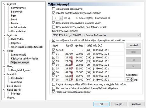

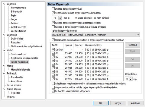

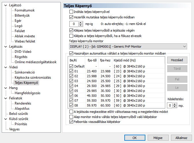

TeeJay #32270 üzenetére
Be lehet állítani rendesen, csak nem intuitív a felület, ezért vakarja az ember a fejét. Ugye, ugye, hogy mennyire nem egyszerű az élet így madVR után?
A Teljes képernyős monitor listából kiválasztod az "Aktuális"-at. Ott csak a
Default - -
sor-t hagyod kipipálva.Kiválasztod a listából a konfigurálni kívánt kijelzőt ("Display ( 1 ) - [id: ...") és beállítod a neked szükséges képi módokat. Ezt megcsinálod mindegyik kijelző esetén.
Ha nem akarod, hogy valamelyiknél képi módot váltson, mert mondjuk nem azon nézel filmet és zavarónak találod a váltogatást, akkor annál a kijelzőnél is csak a
Default - -
sort hagyjad kipipálva.A végén visszaállítod a Teljes képernyős monitor-t "Aktuális"-ra, hogy ha kirakod a filmet fullscreenbe, akkor ne a kiválasztott kijelzőre dobja át a képet. Vagy ha mégis ez lenne a cél, akkor nyilván kiválasztva hagyod a megfelelő kijelzőt.
Amit én még szeretni szoktam, de egyéni preferencia kérdése, hogy az "Alap monitor módra váltás teljes képernyőből való kilépéskor" legyen kipipálva, ilyenkor bezáráskor visszaáll arra a képi módra, ami a lejátszás előtt aktív volt.

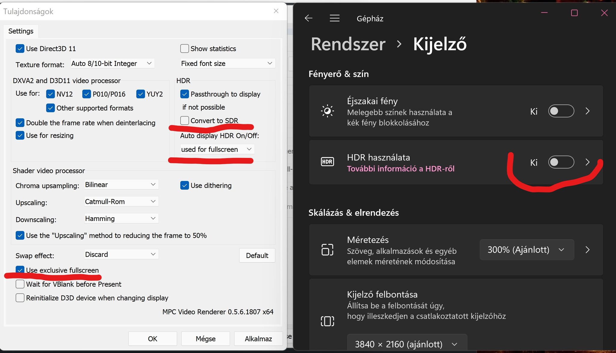

Tudom, hogy beszéltünk már erről - de én nem lettem meggyőzve - de minek is a HZ mókolás? Nekem spec. madVR-nél sem volt beállítva. CTRL+J-re ugye statisztikát látunk, és a frame sorban skipped frame-et nézve nekem ezekkel a beállításokkal szed össze néhányat - de ha nem nézem is látom - HZ beállítások nélkül marad 0-án, azaz nullán, nézhetek keresősávot film közben, ugorhatok kedvenc jelenetre, bármi akkor is marad 0-án. Ha jól emlékszem azt írtátok, hogy 24Hz-re vált a tv ugye 23.976fps-ses video esetén - ugye összefoglaló szerinti beállítás - és emiatt nem lesz skipped, dropped frame...nem jól rémlik? Ha a statisztikát nézem nálam épp fordítva van, nem akarok okoskodni, csak hátha mást is zavar a szaggatott egér mozgás, a tv HZ-váltása és épp az emiatti skipped frame-ek összeszedése. Vagy csak nálam van ez így?
Én beállítottam, hogy indítás teljes képernyővel és hogy a vezérlőket mutassa teljes képernyő módban, és gyors, simulékony, rezzenésmentes, ugrálhatok a fejezetek közt, gyönyörűen vált HDR-be, nem szaggat az egér az ablakban, nem vibrál a TV HZ váltáskor (mert nincs) nem gondolkozik és nincs skipped, failed frame, azaz minden képkockát látok és ezt nem én mondom, hanem az MPC VR statisztika. -
gordonfreemN
Köszönöm, ez az exclusive mód nálam kimaradt, elnézést kérek mindenkitől ha ez már elhangzott.
Ez oldotta meg a problémámat teljes mértékben. Annyi, hogy néha néha előfordul így, hogy nem vált a VGA 23,976p-be, de ritkán van ilyen és könnyű csekkolni. Ezer köszJoshi #32253: köszi neked is a tanácsokat meg Teejay-nek thomasrc-nek és PuMbA-nak!

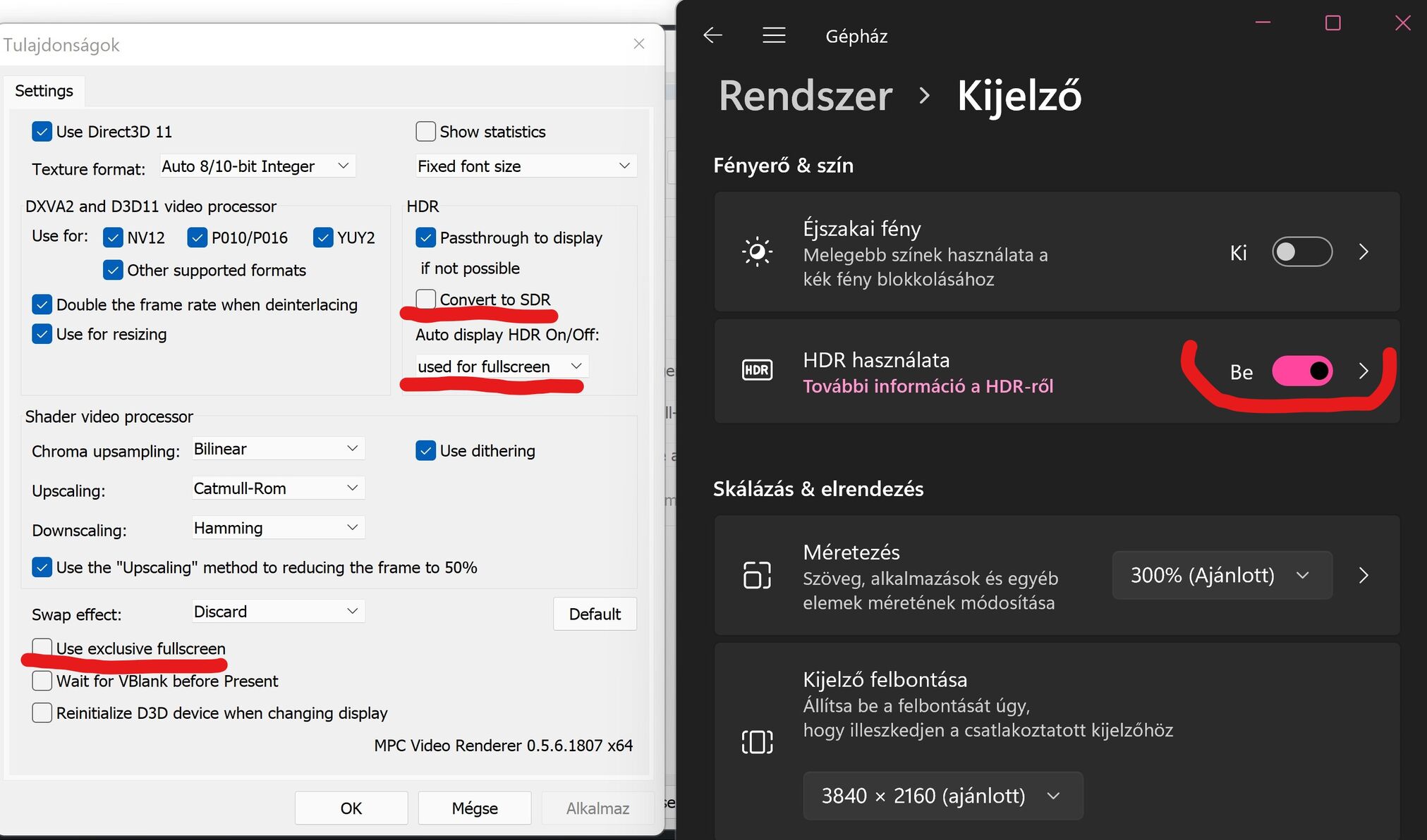

Legújabb MPC VR-al (0.5.6.1807, azt hiszem most ez a legújabb) nekem iszonyat sötét lett a kép. HDR is szolidabb, de a fényerő nagyon gyenge.

4K HDR LG 2020-as TV-m van HDMI2.0b porton
fullHD Acer Nitro monitorom
Windows kijelző beállítás kiterjesztésen
Ha monitoron indítom el a filmet és áthúzom TV-re akkor simán vált HDR-re akkor is ha kis ablakban megy át az MPC-BE, ha vissza húzom monitorra ott meg SDR-ben megy mivel a monitor nem HDR képes.
GT1030-am van, monitor DVI-HDMI kábelen TV pedig Ugreen 3méteres HDMI2.0b kábelen -
