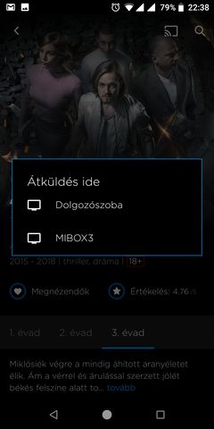

HBO Go-t telepítesz a telefonjaidra. A tv-t és a telefonokat egy hálózaton használod, és akkor fel tudod küldeni a tv-re a telefonról az adást. Ha esetleg nincs a tv-nek cast funkciója, akkor felokosítod a tv-t vele. Pl. veszel rá egy Chromecast 2-t (kb. 14000 Ft).

Leírták már a lényeget, én annyival egészíteném ki, hogy megfelelő sávszélsesség mellett PC-ről VLC Media Player segítségével akadásmentesen átküldhetőek az FHD filmek is. Egyedüli hátránya, hogy a feliratokat nem tudja küldeni egyelőre.
Annyi a lényege az egésznek, hogy a számítógéped és a Chromecast ugyanazon a hálózatra legyen csatlakoztatva.

online szolgáltatásoknál, mint a hbo go, netflix, youtube kiküldhető a tartalom, utána ki is kapcsolható akár a pécé vagy telefon, mert nem róla történik a lejátszás.
Képernyő tükrözést is lehet, csak persze némi késleltetés és elmosódottság lehet.
Helyi fájlok helyi lejátszása pedig változó eredménnyel. Nagyban függ a programtól ami küldi, a fájltól is.

"Egyébként pécéről, chrome böngészőből is irányítható a hbogo weblapról."
Na ezt én nem tudtam. Szóval: van egy PC akárhol a lakásban, akár messze a TV-től és van egy CC a TV-nél, akkor a PC-ről le tudja játszani hálózaton keresztül? Egy ilyen megoldás nekem nagyon jó lenne, akkor nem kéne a TV közelében tartanom a gépet, ahogyan most van (egyrészt nem foglalna ott helyet, másrészt nem zúgna).
azbest
A tévés alkalmazást a store is kiadja elvileg. De ha nem találod a készülék play strejában, akkor pécés böngészőben is kiválaszthatod a miboxot telepítés céljának, ha ugyanazzal a fiókkal csinálod.Ja hogy chromecast. A hbo go appban megjelenik az ikon, amikor elérhető chromecast van a hálózatban.
De azt ugye érted, hogy a chromecast stick nem egy önálló készülék, szóval nem rajta van a hbo go, hanem mondjuk a telefonodon lévő hbo go appból irányítod, hogy mit játszon le. A chromecastnak ezért is nincs távirányítója. Egyébként pécéről, chrome böngészőből is irányítható a hbogo weblapról.
Nem a képernyő tartalmát tükrözi, hanem irányítja.
