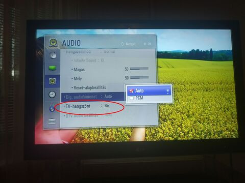

Csináltam egy képet a menüről, ahol a hang kikapcsolt állapotban van.
Sajnos úgy sem volt hangja az USB filmnek.
Maga a csatlakozás megtörtént, nem írt ki rá hibát.
Az erősítő digital in bemenete szerintem nem képes fogadni a digitális hangot, eredetileg azt külső DVD másoló csatlakoztatására találták ki. A DVD másolót kellett oda csatlakoztatni a digital in és out csatlakozásra egyidejűleg és DVD -t tudott másolni, amiken nem volt másolásvédelem. Én laikusként csak megpróbáltam hátha esetleg tudna optikait átalakítva coax kábelt is fogadni, de nem igazán. Túl régi már sajnos a masina. -

Tudnál egy olyan képet lőni, és beilleszteni, ahol ez a pirossal kiemelt menü beállítás TV-hangszóró : Ki állapotban van?

"Tévé adásnál viszont működik az 5.1, igaz nagyon halk és nagy adatvesztésen jön a kábeleken."Korábban már írtam. A Set Top Boxon maximálisra kell állítani a hangerőt, és úgy hagyni, majd ugyanakkor az erősítővel kell a megfelelő hangszintet beállítani, szabályozni.
A TV "hangereje" nem fog számítani, mert a ha a menüben kikapcsoltad, akkor egyáltalán nem lesz hangja a TV-nek.
Ilyenkor a hang útja úgy fog alakulni, hogy TV adás esetén a STB-ból HDMI-n megy a TV-be. TV-ből optikai kábelen az Oelbachba, majd onnan coaxon az Phillipsbe.
Átalakítás szempontjából STB HDMI villamos jelét a TV átalakítja Optikaivá, fénnyé, az Oelbach ezt visszaalakítja átalakítja villamos jellé (coax). Eddigi átalakítások mind digitálisok.
Ezt követően a még mindíg digitális jelet az erősítő dekódolja, és átalakítja analóggá, szétosztja a megfelelő csatornákra és felerősíti.
File lejátszáskor - USB a TV-be dugva - lerövidül a jel útja az előzőekhez képest, mert kimarad a STB. Akár ki is lehet kapcsolni, mert a ilyenkor a jel útja úgy alakul, hogy
a film hangját a TV alakítja át optikaivá, fénnyé (Toslink), azt az Oelbach visszaalakítja átalakítja villamos jellé (coax). Eddigi átalakítások mind digitálisok.
A két lejátszási mód között elvileg nem lehet jelentős hangerő különbség, hiszen sem a STB, sem a TV digitálisan nem csökkenti a hangerő szintet, azt kizárólag az erősítő szabályozza analóg módon.
Feleslegesen költenél külső eszközre, ha a fenti módon állítod be a rendszered, mert a TV-d beépített lejátszója a legelterjedtebb filmkódolásokat hiba nélkül le tudja játszani.

A TV menüjében meg kéne nézned van-e a hang digitális hang résznél pass through, átengedés opció.
Ezt kellene majd bekapcsolni, engedélyezni.
Ilyenkor az történik, hogy a TV hozzányúlás nélkül átengedi magán a digitális hangot, amit a majd az erősítőben lévő dekóder fogja majd analóggá alakítani, szétosztani és erősíteni.

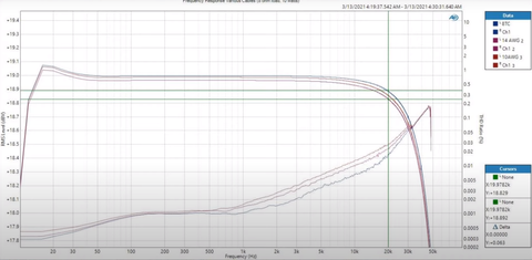

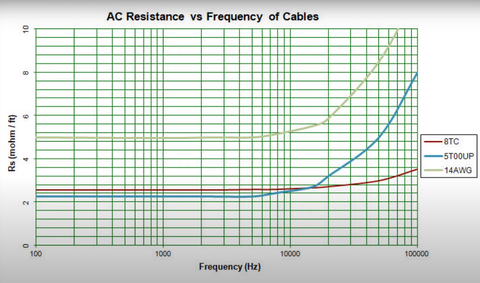

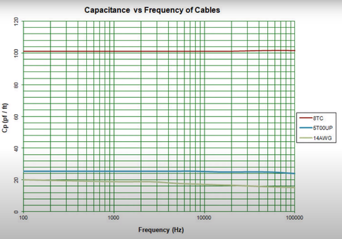

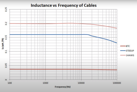

Beképzeltél és feltételeztél rólam dolgokat, amikor leírtam, hogy közel 80k műszerrel kimérték és bizonyították, hogy kábel és kábel közt van különbség. Pedig csak ennyi volt a mondanivalóm: műszerrel is kimutatták, hogy a kábelek nem egyenlőek:
Ellenállás, ami mellesleg mutatja a skin effect hatását is ami kilövi grafikont az égbe. a hatás bőven a hallható tartomány felett jelentkezik, a marketing anyagok tehát féligazságot mondanak amikor hivatkoznak rá.
Látszik, hogy a kimber a felső két, legfontosabb tulajdonságban mérhetően jobb, mint az mezei kábelek.

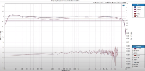

Ehhez jön a mérhető frekvencia válasz mérőellenálláson:
És hangfalat illesztve a mérésbe:
Tehát valóban van műszerrel mérhető különbség kábelek közt.
a kurzor pontjában 0.06dB a differencia, a legnagyobb torzítás pedig talán 0.001%.
