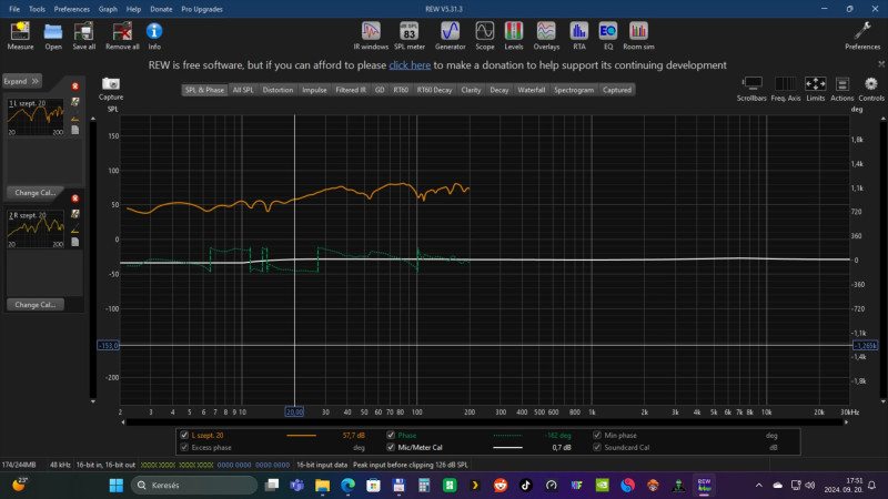

Még mindig ott tartok, hogy hoz-e többet egy 15" sub mint 1db 12". Vagy maradjon a 12" és mellé a 15".
A problémám, hogy erőtlennek érzem a mélyet. Áthyeztem az SVS-t máshova, újra mértem az A1 Evo módszerrel és javult, de még nem érzem azt az igazi mozis érzést.
20 m2 szoba. -
