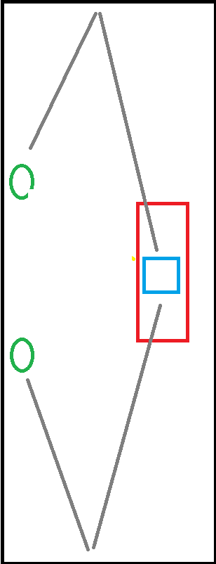

Kicsit olvasgattam, a legfontosabbak az oldalso falrol visszaverodo hanghullamok kikuszobolese + sarkok a melynek.
Namos, ha a szoba az szelteben szeles, de hosszban rovid, pl 3x8 meter, akkor az oldalso falak messze lesznek (kb 3 meterre a front-oktol, a fuledtol 4-4 meterre a 2 szelso fal). Ekkora tavnal is erdemes kezelni?
A front kozvetlen tavolsaga a fuledtol kb 2-3 meter, a reflexio utja meg 7-8.

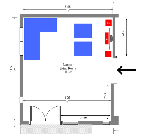

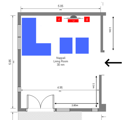

Sziasztok, ha minden osszejon, lassan uj helyre koltozunk, ahol a nappali/etkezo egy kb 5x6 m helyiseg. Kepen a lenti oldala az etkezo, fent akarok kanapet, es 5.1-et.
Az elrendezesre, hatha tudnatok tippet adni.
En az 50" TV-t olyan max 2 meterrol nezem, emiatt az 5m szoba kozepere kell ulljek kb. De akarok egy kanapet, csak nappalirol van szo, ami "kozossegi".
Csatolok kepet.
Arra gondoltam, berakok sarokba egy sarokkanapet, es 2 fotelt rakok a TV fele. Fotelbol lehet mozizni, ha meg nem megy, akkor beforditom azokat is a szoba fele. (persze ha tobben neznenk mint 2, akkor marad a tavoli kanape...bar az nem hazimozi, de legalabb megoldhato)
Csak ugye a jobb hatsot nem hagyhatom ott a szoba kozepen. Van allvanyom, szoval azon tudom "cipelni", ha mozizunk kiviszem, ha vege, vissza a Front melle a falhoz hogy ne zavarjon
Sajnos jobb otletem nincs. Nektek esetleg?
Masik topicban irta kollega, neki 3.5 meterre vannak a hatsok, szinte teljesen mogotte (tehat mintha en is fixen feltennem a sarokkanape mogotti falra), de tudomasom szerint az ugy nagyon nem jo.
Meg 90 fokkal elforgatva gondoltam, a fenti szeles falon lenne a TV, es akkor 1 nagy kanape eleg, minden hangfal mehetne fixen, de ugye akkor a "kozossegi ter" serulne, mert mikor nincs mozi, hattal ulunk a terasznak, etkezonek, stb.
Nektek lenne esetleg par otletetek, tippetek, ami jobbnak tunik mint az enyem?
