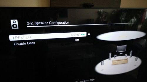

Átállítottam a Subwoofer mode-ot LFE-re, az LPF for LFE maradt 120Hz, hangfalak Crossover-je pedig 80Hz-en.
Most csak halkabban próbáltam ki gyorsan 2 Oblivion jelenettel és úgy tűnik a hangfalakból jövő hangok jobban elkülönülnek, nincs összefolyás vagy elnyomás, mégis jobban egyben van a hangzás. A mély hangok is jók, bár sztem a mélynyomón még picit lentebb kell tekernem. Most kicsivel 50% alatt van a hangerő.
Holnap este tudom majd hangosabban kipróbálni, de már így halkabban is jó az eredmény/változás.

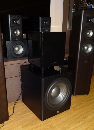

Köszönöm az infókat.Most olvasom a reflexnyílásokról is van szó. A 2 fronton van hátul 2 kisebb (5 centi?) lyuk, az gondolom a reflex nyílás. Ezek számítanak valamit? A 2 front hátsó része 50 centire van a faltól.
A mélynyomón egy 14 centis nyílás van szintén hátul. -

#54715584 #5193 üzenetére
Nagyon nem jó a MAIN + LFE, azt sürgősen állítsd át!

Nemir Ombe #5175 üzenetére
Ez történt most, valószínűleg eddig sok volt a basszus. A subot kicsit előrébb húztam a faltól, eddig kb. 30 centire volt a hátulja, most 40 centire van és a hangerőt is lentebb vettem
A hangfalaknál a vágás 80Hz-en van, a Main + LFE az 120Hz. Ezt próbálgattam ma, maradt a default mindenhol, így lett jó egyelőre.

Viszont lenne egy kérdésem a hozzáértőktől. Ugye a JBL összes Studio hangfala bass reflex, de ha pl beállítok a hangszórókra 80Hz-et akkor mi értelme a reflex nyílásoknak? Próbaképpen feltekertem a hangerőt de még úgy se éreztem különösebben légmozgást a nyílásokon. Azért kérdezem, mert a center olyan batár dög, hogy már-már nevetséges és látszatra feleslegesnek tűnik a mérete.(#5191) BBéci ne beszéljétek belém hogy rosszul szól a rendszer, igazság szerint onnan indult ki a téma, hogy miért kell feltekernem a subot a kalibrált értékhez képest. Az ok adott, de ettől még megtaláltam a jót ami ezek szerint még lehetne jobb is. Gondolom te beülnél a kanapéba és egyből mondanád hogy mi a jó és mi a rossz a jelenlegi rendszerben, sajnos nekem nincs referenciám.

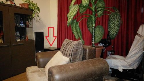

Joshi
"Ebből arra következtetek, Te a túlzott mélyhang-tartományt szereted."
Abszolút nem, én inkább a sub elhelyezését tartom nem éppen optimálisnak. A kép az üléspozícióból lett készítve és látszik hogy elég sok akadály van a sub és én köztem. Gondolom a mikrofon érzékenyebb vagy nem tudom, de a régi subbal is ugyan ez volt a helyzet.ui.: a cockpitet se tudom máshol tárolni.

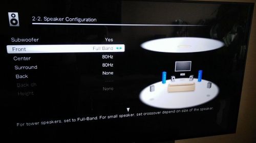

Joshi
Kalibrálás után miért teszi 40-50Hz-re a hangszórókat? Visszatettem 80Hz-re őket és úgy teszteltem, szerintem nagyon állat. A subot -6db-re rakta amit fel kellett tennem +4db-re mert különben nem volt basszus. Tényleg kell a komoly center, olyan tisztán és jól lehet hallani mindent hogy az fantasztikus. Persze az egész rendszer jó csak a center látványát még szokni kell, mert nagyon kitölti a TV alatti részt. Esetleg még jöhetnének ötletek hogy mire kell figyelni.
Ja és még egy kérdésem van a kalibrálással kapcsolatban. Ugye Onkyo 636 van nekem, és azt olvastam hogy több pontból célszerű kalibrálni hogy minél pontosabb képet kapjunk. Miután kalibráltam el kell menteni a kapott eredményt és azt honnan tudja az erősítő hogy a sok mérésből mi az átlag? Vagy ezt nekem kell külön feljegyezni és átlagolni? Vagy hogy? -
#54715584
A Béci által linkelt cikkben megnéztem a táblázatot + a hangszóróim méretét.
A surround hangfalak 8 centisek, azokat beállítottam 120Hz-re.
A frontokat 80Hz-en hagytam, bár 60Hz-en tisztábban szól, de ilyenkor a center látja kárát. A frontban van egy 20 és egy 12 centis hangszóró + egy kicsi a magas hangoknak.
A centert beállítottam 100Hz-re. Annak nem tudtam leszedni az elejét, de valószínűleg 2x8 centis hangszóró van benne.
A mélynyomómon csak hangerő gomb van, az most 50%-on áll és Y kábellel csatlakozik az erősítőhöz.
Az erősítőben minden hangfal small, a basszus résznél Main + LFE van beállítva. Az LPF for LFE pedig 120Hz-en megy.
Egyelőre itt tartok, még néhány anyaggal tesztelek. Változott a térhangzás, jobb lett, de mintha a centerből jövő zajok halkabbak lennének, bár a beszéd tisztán érthető, néha hiányom van. Lehet ezek a frekvenciák még nem jók és van kioltás.Manuálisan állítottam be ezeket. Tegnap kipróbáltam a mérőmikrofont, de az utolsó körben már olyan hangos volt a teszt, hogy féltettem a szomszédokat és a hangszórókat is, inkább leállítottam.
