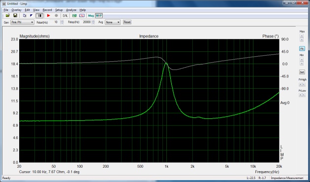

T-S paraméterek meghatározása Limp programmal.
Ami kell:
-Arta programcsomag, Limp része
-mellékelt képen lévő kábelt elkészíteni*
-pontosan ismert értékű ellenállás a hitelesítéshez
-sztereó bemenetű hangkártya
-10 liter körüli mérődoboz, tudni kell a pontos térfogatot
-ellenállás mérésére alkalmas eszköz*Kábel:
1. Program indít, vonal bemenet és kimenet szintje maximumra állít
2. Pink noise választ a legördülő listában (később lehet szinusz is, de azzal Win7 alatt fagy)
3. Piros háromszög megnyom (Start rec)
4. Ismert értékű ellenállás a hangszóró helyére köt, ezzel kalibrálni. Ha nem annyit mutat:
Setup ->Measurement ->Reference resistor
Annyinak kell választani, hogy az ismert ellenállás értékét mutassa.
A végén így kell kinéznie egy 10 ohmos ellenállás esetén:5. A többi beállítás így nézzen ki:
6. Akkor a mérés: a hangszóró helyére szabadon lévő hangszórót kötünk, majd Start rec. Ha szép lesz, Stop rec.
7. Kattint: Overlay ->Set as overlay (Sárga lesz.)
8. Beszerel a dobozba a hsz, majd ismét Start rec, majd Stop.
Ekkor valami ilyesmit kell látnunk (ez nem hiteles, mert két hsz-t használtam, de most mindegy):9. Katt: Analyze ->LSP parameters closed box
10. Meg kell adnunk az adatokat.
Voice coli resistance: multiméterrel mért ellenállás ohmban
Membrane diameter: membrán átmérő, és a membránszél kb 1/3-a, centiméterben
Closed box volume: doboz térfogat, literben11. Calculate TSP! Meg is vannak a (remélhetőleg használható) T-S paraméterek!
