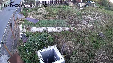

Hát igen, elbtam... Kőművesek vagy nem adtak ajánlatot vagy idén nem vállalták. Végül generál mellett döntöttünk, mert soha nem lesz kész, ha mi keresünk szakembert. Így zéró felelősség, határidőre meglesz.
FTP-n küldök a kameráról egy képet 10 percenként reggel 7 és délután 6 között.
Most még elég uncsi, mert idén össz-vissz a csatornát kötöttük be(látszik), vízóraaknaépítés(látszik), kerítést betonoztunk 70 méteren(ami nem is látszik a videón) egy melléképületet alapoztunk(szintén nem látszik, mert 50 méterre van) illetve apróbb munkálatok(favágás, tereptisztítás, stsbtb)

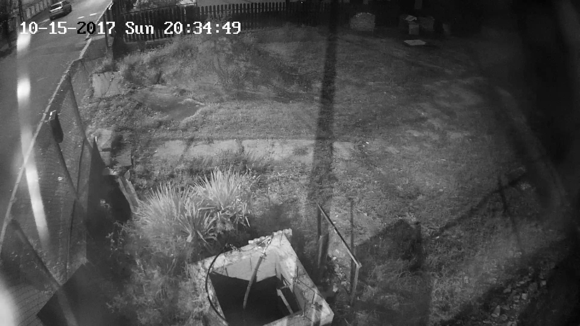

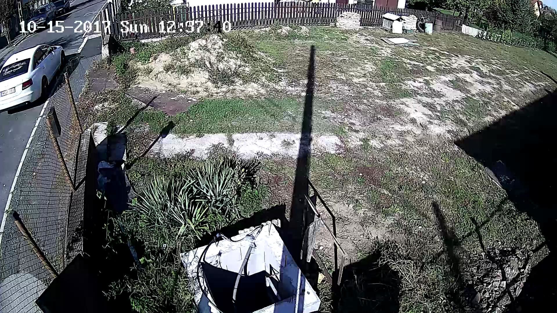

Ez a 2,8mm-es? full hd?
urban racer
Holnap majd csinálok egy 2332-essel(régebbi modell, 3MP, turret, viszont külön van az exir ledje) is képet meg hozok egy 2155-öt (dóm, 5 MP). Van egy 12 vagy 16 millis kamera is, ügyfélnek kell áttelepíteni, megpróbálok azzal is egy képet lőni.

Mi lenne a kiválasztott egyed?
Nekem 2120-asom van, ha hazaérek tudok küldeni egy kameraképet, éppen pont a kiválasztott távolságparaméterekkel.
Fontos lenne tudni azt is, hogy mi a célod vele. Nekem elég volt a fent említett egyed arra, hogy timelapse videót készítsek majd az építkezésről illetve hogy nézegessem, hogy éppen hogy dolgoznak a csatornások. De hogy pontos (tűéles) kép legyen egy esetleges tolvaj fejéről, hát... szerintem arra nem 3 kéne, hanem inkább 5 vagy afeletti 30 méteren 2,8-as optikával. De megjöttek a 3 Mpixeles turret kamerák, amúgyis belvárosban lakok, csinálok neked azzal is egy képet nagyon szívesen(csak azok 4mm-esek) -

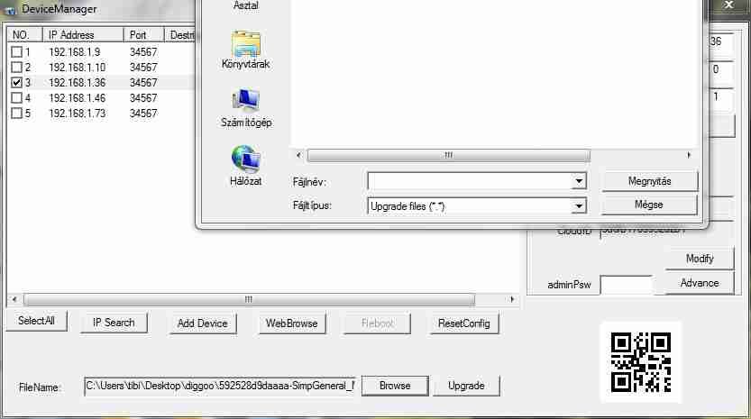

ilyen digoo-t én is használok egy helyen. igazából nincs vele különösebb gond. 6500-ért best buy (ali-n kb. ennyiért adnak egy sima hi3520d-s pcb-t, amihez még vmi ház is kéne) ráadásul a gyártó oldalán van fent új fw is hozzá, amitől okosabb nem igazán, de picivel szebb lesz.

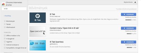

akkor a live view böngészős kérdését nagyjából tisztáztuk, kicsit összefoglalva:
- Win alatt menni fog IE-vel, vagy más böngésző alól IE pluginnal. Illetve elvileg Firefox alól is, de ahhoz a configban kell valamit mókolni. Illetve lehet pl VLC-vel, vagy a Hikvision saját SW-ével
- Android alól nem gond a dolog (pl Hik-connect, ivms-4500, tinycam) , van rá tehát cucc.
- Linux alól böngészőből nem fog menni (ha jól értem), illetve van linux alá is van kamerás SW (ingyenes vagy fizetős, Xeoma, Zoneminder), azzal meg elvileg mennie kell, de az eddig hsz-ekből konkrét tapasztalatot nem olvastam ki.
