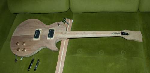

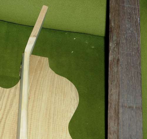

Juhhhuuuu urak ma vegre megvettem a lehetetlent 7/16 os fa furoszarat mindenhonnan elhajtottak hogy mennyek a csa ba mignem az utolso boltba ahol hatarozottan mondtak hogy nincs, nemis volt, nemis lesz...lehajoltam es mondom az eladonak csezdmeg ittvan, aztmondja nem az 12 es mondom nezd mar meg.... elvolt hulve azt hitte 12 es
mondta veletlen keveredhetett a szalitmanyba.... holnap betudom furni a hidat

Ha megforditod a babat nyersz cirka 2,5mm.
Ki kell szedni a hidat drotot ovatossan kijatszani.....
Ja most latom ugyanezt csinaltad csak kozben en megvacsiztam

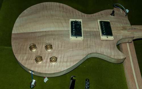

Urak kesz a gitarom 2 apro reszletet leszamitva sehol nemlehet kapni 11 es fa marrofuro szarat 10 es van utanna meg 12 es igy nemtudom a hidat befurni
utanna csak lakkozni kell. -

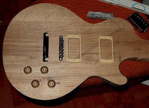

Ez mar tokeletessen hozzavan csiszolva a nyakhoz igy a helye adott, oda ragasztom ahova akarom, kis idot raszanva 1-2 szazad pontossan tudok ragasztani, ennek egy fontos feltetele van hogy kozben senki ne zavarjon mert kapkodni nem jo.
Ugy nemlehetne bevagni a bundok helyet hogy a nyakon van, ill belehet de 120k er lattam alkalmas szerszamot de azert is csinaltam igy mert igy kell ha kicsit szuk a bevagas a sok bund nagyon fesziti a fat es meggorbul amit ilyen helyzetben lehet orvosolni ellenben ha hatratekeri a nyakat a feszultsegtol akkor utanna lehet csak a nyak csere segit, de nagyon pontos lett a sajat keszitesu bundozo teljessen egyenes maradt.

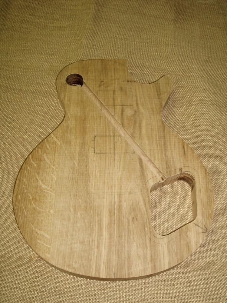

A palca helye bevan marva majd fentrol visszaragasztva , fendernek mindez alul van kimarva de ott akkor nincs fogolap, furni ezt sajnos nemigen lehet mert homoruan kell marni.
Ez nemcsak egy sima palca hanem dupla, igy kissebb feszitoerovel nagyobbat hajlit, ezzel sokat jatszottam probadarabokon mire elkeszult a vegleges verzio ez mar elvileg mind2 iranyba tudna hajlitani de azt a + alatetet nem raktam be amivel 2 iranyu lenne, nem ereztem szukseget igyis lenyegessen jobb mint a sima palca.

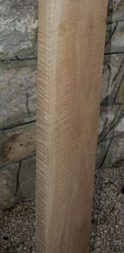

Vettem tegnap fat, ehez mit szoltok?

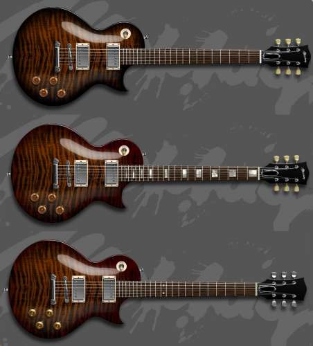

Koszi mindenkinek a velemenyt, nemtudom nekem baromira tetszik a legfelso verzio fem kulcsal es a legalso tekerovel, mondjuk tekerobol epp nemilyet vettem de az egyszeruen cserelheto.
Nekem tetszik ez a letisztultsag berakasok nelkul vegulis a berakasok barmikor berakhatoak, kiprobaltam mar egy darabon, baromi konnyu bevesni a wengebe ahoz kepest hogy iszonyat kemeny fa, de a hangzasbol szerintem ezis inkabb elvesz mint hozzaad.
Meg alszom parat hogy hogyis legyen megmondom oszinten nekem a muanyag szegely se igazan jon be,nemis tervezem peddig van par meter ilyen ABS-em de szerintem inkabb ront a hangzason mint hasznal.
Barmit beleirhatok meg a gibson lenne a legegyszerubb sajnos meg ezsem eldontott de a nesa is megfordult a fejembe, peddig mar elkene dontenem lassan.

Ez bizony DiÓ!
2db LP toppra valo kijon belole, lehet az egyik et eladom piaci ar alatt kicsivel olyan 21m /m3 aron azon az osszegen tudok venni 0,25m3 premium fat, amit ha ujra eladok kitudom fizetni a hazam meg birok venni meg egy nagyobb kocsit amibe tobb fa fer...bili
McCann!
A bukk szerintem baromi jo hangu fa nagyon alkalmas lenne a hangja alapjan hangszernek de van egy hatranyos tulajdonsaga a szemetlada orok eletu soha nemnyugszik meg egfolytaba izeg mozog igy sajnos hangszernek nem idealis, nyakba szoktak ragasztani vekony csikokat ugy nembir kart tenni.
Egy modja van amivel alkalmassa lehet tenni stabilizaltatni kell szaritas utan ujra felitatjak mugyantaval ami megkot es lesz egy muanyag fa, ezis inkabb bicskanyelnek jo.
#14304) Eastman
Basszus csinaltam itthonra bukk vagodeszkat kb 6 eve szarodo fabol baromi jol nezett ki, na egyszer vizetkapott ugy meghajlott hogy olyat meg nemlattam, mikor megszarad kiegyenesedik aztan ujra ...majd lefotozom egy ilyen alkalom alatt kb 2cm emelkedik a kozepe
ki kellet volna fozni zsirba.Ugyanez tolgyfabol gyakorlatilag megse mozdul.

Ma mentem a boltba a savalo palcaer + savalo csavaroker ez lesz a nyakba bemarva, olyat vettem aminek 700nm a szakitoszilardsaga biztos ami tuti alapon

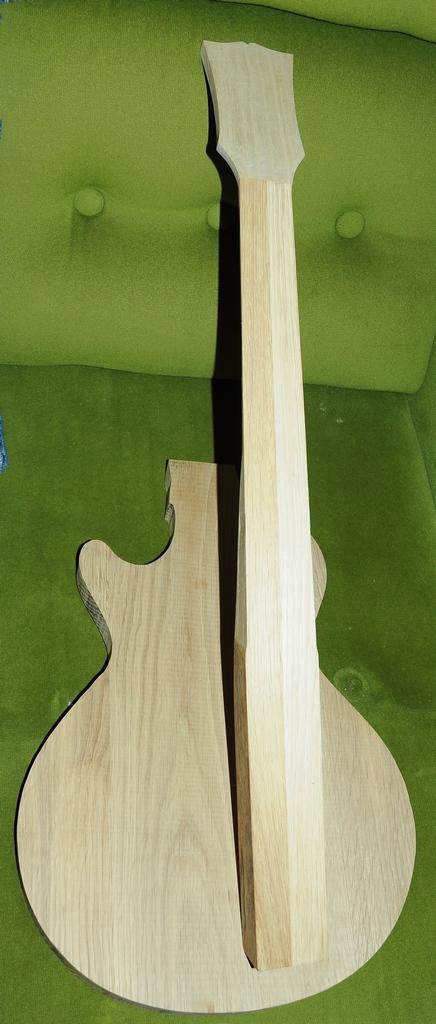

Keszul a nyak a gityohoz az 1 db helyett a klaszikus 2db os verzio lett keresztbe forditott szalirannyal igy kizarhato minden fele vetemedes a fej a klasszikus 13 helyett 14 fokos lett, maga a nyak elbirja a 100+ kilomat lapjara nem elire alitva.
