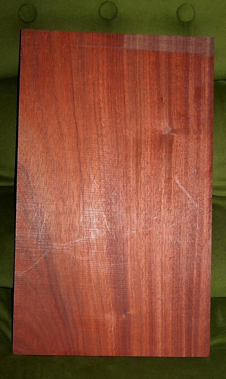

Ritkan keszul ilyen vagy hasonlobol nyak, kicsit koltseges, nekem most fog keszulni 2db langnyelves dio nyak, mar legyalultam osszeforgattam nagyon penge rajzolatu, tegnap megis kaptam hozza a titebondot, ugy gondoltam hogy langnyelves dio nyak, dio test, es langnyelves juhar topp,wenge fogolap.
A masik meg olyan kombinacio hogy langnyelves dio nyak, maha test, langnyelves juhar topp,wenge fogolap.
Ezenkivul meg ittvan egy fasza testanyag lehet abbol elkeszul egy bass.

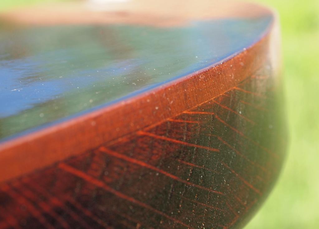

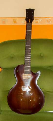

Ma megkapta a fedo lakkot is a gitar ugyhogy most 2000 es 4000 es visszacsiszolas kovetkezik aztan egy laza polir es mehet minden a helyere most a fene vigye el nincs penzem hurokra de nemis baj jobb ha 2-3 hetet szarad kemenyedik a lakk.
Plasztik fantasztik binding helyett maga a fa, valahogy ebbe muanyagba annyira nemhiszek hogy barmit hozzaadna a hangzashoz, sot inkabb ront.
Sajnos ezek a hamar fotok nem adjak vissza a valodi szepseget a 3 szinu lakkozasnak, meg hiaba ma fujtam, plane a masodik kepen a nap miatt nagyon latszik hogy poros, letorolhettem volna de mind1.

Eztmar eldontottem hogy vastagon megfujom lakkal, de a leeso hulladek anyagon kb 1000 fele probat ejtettem kulonbozo pacok, lakkok meg mindenfele lehetseges kombinaciba es baromira tetszik egy olyan felalas is hogy pacolashoz hasonloan beledorzsolom vekonyan a lakkot ez egy baromi jo feluletet ad, fanak minden porusa latszik es a lakkozas vekonysaga se vesz le a hangzasbol.
Olyan a felulet hogy ranezel es megakarod fogni
