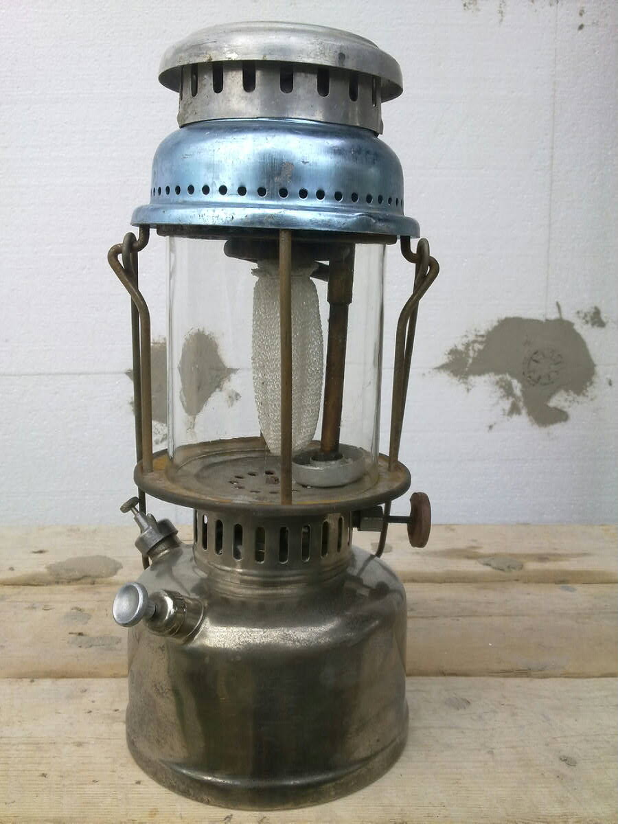

Szóval kicsit megkésve,de most akadtam erre a fórumra A gázlámpa működése a következő:
1. A tartályt feltölteni petróleummal
2. Kiégetni öngyújtóval az égőharisnyát /vagy 3.pont/
3. Az üzemanyag csövecske alján lévő tégelybe spiritusz önteni /meggyújtani a spirituszt/ami felmelegíti az üzemanyag csövet. Ez azért kell,hogy a spiritusz által keltett hő az abban közlekedő petróleumot gázosítsa. Másodlagosan ki kell,hogy égesse az égőharisnyát,ha ezt nem végzi el akkor ezt a 2-es ponttól kell újból neki kezdeni i!!! A lényeg az,hogy mielőtt tovább lépnénk a harisnyának ki kell lennie égetve!!
4. A spirituszos felmelegítésnek minimum egy másfél percig kell tartania /az indítási hőmérsékletet kb. ennyi idő alatt éri el.
5. A felmelegedés alatt elkezdhetjük pumpálni az üzemanyagtartályba a levegőt,hogy túlnyomásos legyen /így kerül fel az üzemanyag csövön keresztül az üzemanyag a harisnyához/ mint említettem a meleg miatt már gáznemű állapotban.
6. A felmelegedési idő lejárta után kinyitjuk az üzemanyag adagolót és élvezzük a lámpa fényét:-)!!!
Ha a lámpa ígysem működik szivesen segítek a hiba okának kiderítésére!!

Szal...elvileg petróleumot kell tölteni a tartályába, aztán be kell gyújtani azt a spirituszt ott a cső alján a kis tálcában, attól beizzik a harisnya, és akkor van a szélin az a kis pumpa, azzal kell fölporlasztani a csőbe a petróleumot és akkor gázlámpa

Nemnem, tuti gázlámpa, akkor biztos a spirituszt éreztem, mert azt kell elvileg beönteni oda a tálcájába és akkor azzal begyújtani vagy nemtom
Kanóc nincs benne, ott feltekeredik az a csöve és a végén van egy ilyen lukas kerámia sipka, arra kéne ráhúzni a cuccot, tulképpen van is itthon valamiféle ilyen harisnya, csak az nem ment rá
[Szerkesztve] -
gLes
Családi erekje, a tankja száraz, de bűzlik a petróleumtól, vagy nemtom mi is kő bele igazán
A belsejébe meg spirituszt kell begyújtani, hogy bemelegedjen, ugye?
Mondom, hogy nem értek ehhez, még nagyapám hagyatéka

Jól látom hogy ennek a lámpának töltetni kell a tartályát, nem az az eldobhatós fajta?
Ha tölthető, akkor talán gázcseretelepen kellene megtöltetni.
Ha van benne gáz, nézd meg hogy nem szivárog-e valahol.
Ha minden ok, akkor be tudod gyújtani harisnya nélkül is kipróbálásképpen, de szinte semmi fényt sem ad, csak mint egy öngyújtó
A harisnyával már jó fényt kell adnia
