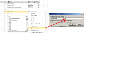

m.zmrzlina
Van egy kimutatásom, abban egy oszlop amiben a következő 4 értékeket vehetik fel az elemek:
"0"
"no"
telefonszám pl a köv. formátumban 301110000
emailcímSzeretnék egy szűrést csinálni ami csak a telefonszámok sorait jeleníti meg. Feliratszűrővel egyenként ki tudom szűrni mindhárom felelsleges értéket (0, no, emailcím) de együtt nem megy.
Lehet-e a szűrésben valahogyan összekapcsolni több feltételt?

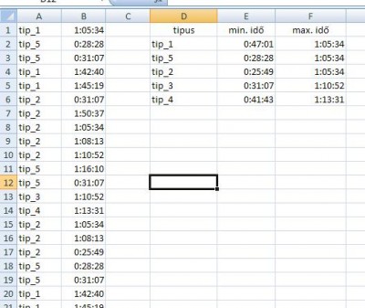

m.zmrzlina #11728 üzenetére
Csak hogy ne maradjon az archívumban hülyeség kijavítatlanul, a makró helyesen:
Sub min_max()
Dim min As Single
Dim max As Single
Dim tipus As String
Dim i As Integer
For i = 1 To Range("A1048576").End(xlUp).Row
Cells(i, 1).Select
tipus = ActiveCell.Value
min = ActiveCell.Offset(0, 1).Value
max = ActiveCell.Offset(0, 1).Value
If Application.WorksheetFunction.CountIf(Range("D:D"), tipus) = 0 Then
Cells(1, 1).Select
Do While ActiveCell.Value <> ""
If ActiveCell.Value = tipus Then
If ActiveCell.Offset(0, 1).Value < min Then
ElseIf ActiveCell.Offset(0, 1).Value > max Then
End If
End If
ActiveCell.Offset(1, 0).Select
Loop
Cells(Range("D1048576").End(xlUp).Row + 1, 4).Value = tipus
Cells(Range("E1048576").End(xlUp).Row + 1, 5).Value = min
Cells(Range("F1048576").End(xlUp).Row + 1, 6).Value = max

m.zmrzlina
A következő elrendezést és Excel2007-et feltételezve a következő lehet egy megoldás:
A:B tartomány lefelé folytatódik.
És a makró:
Sub minmax()
Dim min As Single
Dim max As Single
Dim tipus As String
Dim i As Integer
Cells(i, 1).Select
If ActiveCell.Offset(0, 1).Value <= min Then
If ActiveCell.Offset(0, 1).Value >= max Then
End If
End If
End If
Loop
End If
Next
End Sub -

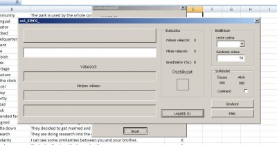

Na meglett a hiba.
A második form Initialize() eseményében volt egy sor ami rejtett munkalapot akart aktiválni és ez akasztotta meg a programot.Csak azt nem értem, hogy a munkalapról viszont szépen beolvasta a form összes labelére az összes adatot.
Private Sub UserForm_Initialize()
'Dim vissza As String
'vissza = ActiveSheet.Name
Dim hova As String
'Application.ScreenUpdating = False
'Worksheets("eredmenyek").Visible = True
Worksheets("eredmenyek").Activate
For j = 1 To 4
hova = Cells(1 + j, 7).Value
For k = 1 To 10
Controls(hova & k).Caption = Cells(1 + k, 1 + j).Value
Next
Next
'Worksheets("eredmenyek").Visible = False
'Worksheets(vissza).Activate
'Application.ScreenUpdating = True
End SubA kikommentezett sorok kerültek be utólag és így már működik.
Köszi mégegyszer.
m.zmrzlina
Fire/SOUL/CD #11712 üzenetére
Mondom, hogy nagy gáz van nálam, mert így viszont rendben működik.

Akkor nálam valami nagy gáz lehet mert a te megoldásoddal ugyanaz a jelenség mint az enyémmel.
Nálam alapértelmezésben Modal mindkét form.
m.zmrzlina
Fire/SOUL/CD #11703 üzenetére
Modal ablak, nem lehet matatni.
m.zmrzlina
Próbáltam a bezárást úgy hogy az Unload-ot csak simán a Screenupdating False-True közé tettem - semmi eredménnyel. A combobox Change-ben is van munkalap váltás és az megoldja a problémát ezután tettem bele azt a két sort.
m.zmrzlina
Fire/SOUL/CD #11701 üzenetére
Lehet, hogy nem kellene letiltani a ScreenUpdating-et...
Ebben - ami nem jól működik - nincs tiltás.
Private Sub cb_bezar_Click()
Unload uf_eredmeny
End SubAmiben van tiltás (és engedélyezés) az működik.
Vagy az Unload parancs tiltja a frissítést is?

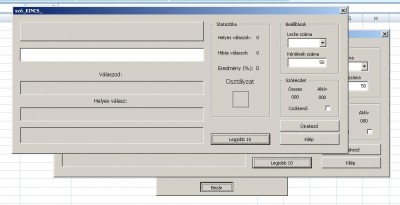

Van két UserForm. Az egyiken parancsgomb amivel meg lehet hívni a másikat:
A másikon szintén parancsgomb amivel el lehet tüntetni:Private Sub cb_bezar_Click()
Unload uf_eredmeny
End SubA képen az eredmény:
Ha a következő (szerintem hajánál fogva előrángatott) módon zárom be akkor nincsen ez a hiba szépen eltűnik a meghívott formnak az első formon túllógó része is:
Unload uf_eredmeny
Worksheets(2).Select
Worksheets(1).Select
End SubA "Lecke száma" combobox Change eseménye mögött is van olyan művelet ami munkalap váltással jár az is eltünteti a megmaradó részeket.
Nyilván valami képernyőfrissítési probléma van de mi?

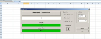

Abból kellene kiindulni, hogy a munkafüzet valójában úgy működik, hogy userformra (label.Caption) adja ki a RandBetween() a kérdést és textboxban kell bevinni a választ. A keresést fkeres() végzi. Magát a munkalapot a felhasználó úgy látja hogy ha kiválaszt egy munkalapot (lecke szavait) akkor a betűszínt háttér szinére állítom és az kommunikáció a userformon megy. Valahogy így néz ki (az A és B oszlopokban ott vannak a szavak és a megfelelőjük fehér betűszínnel)
A legfelső label.Captiont a köv. sor adja:
lb_kerdes.Caption = Range("A" & Application.WorksheetFunction.RandBetween(1, Range("A1048576").End(xlUp).Row)).Value
Az ellenőrzést a köv sor végzi:
If tb_valasz.Text = Application.WorksheetFunction.VLookup(lb_kerdes.Caption,Range("A:B"), 2, False) ThenEzután pár sor ami jó/rossz válasz esetén csinál bizonyos dolgokat. Ide jöhetne jó válasz esetén a C oszlopba egy eggyel növelt szám, és utána hogyan tovább?
