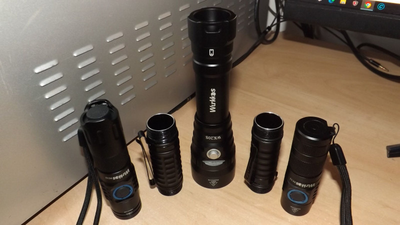

A Wurkkos lámpáim, jobb oldalt az FC11 LH351D Led, convoy18350-es akku csővel. A 3db Vapcel töltő vételekor kaptam ajándékként. A 18350-es csövet hozzápróbáltam, és forditva betekerés után már érintkezett és működik. A WK20S SST40 Led, búvárlámpát akcióban az FC12-vel párban lehet venni több lámpából lehet kiválogatni a párost. Az FC12 ugyan az a lámpatest mint az FC11, csak mély és sima foncsorral SFT40 leddel. Hátsó taktikai kapcsoló ki-be, és oldalkapcsoló módváltásra. Ebbe is jó a convoy 16350-es rövid cső forditva betekerve. Így a nem eloxált része érintkezik a driver test peremével.
