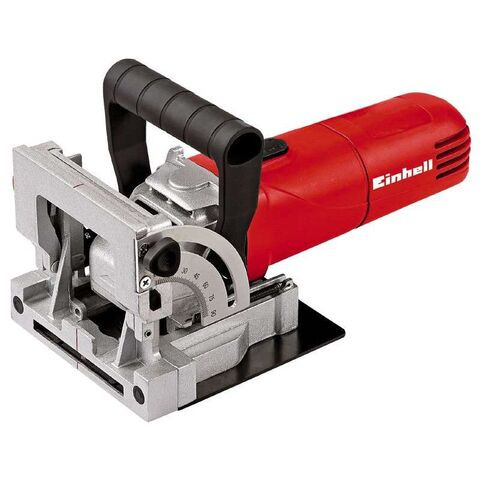

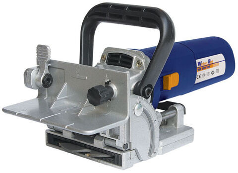

san2000 #7014 üzenetére
Einhell -mint márka- nem annyira rossz, de volt egy ilyen lamellózóm és elég rossz tapasztalataim voltak vele. Kimondottan nem ez a piros, hanem régen még volt sárgában bavaria fedőnéven, de kb tök ugyanez a csúszkás megoldás. Kotyogott, lötyögött vagy ha úgy sikerült kihézagolni szorult. A talp nem zárt derékszöget a homlokkal. A vége az lett, hogy eltört a csúszkában az a műanyag izé ami az egész lelke. Vettem egy másik gagyit, de itt már tudatos vásárlóként egy bosch koppintást kerestem. Ez sem az a német precizitás, de nekem hobbira megteszi. Kicsit igazítani kellett ezt-azt, de ez a tengelyes megoldás sokkal jobb.

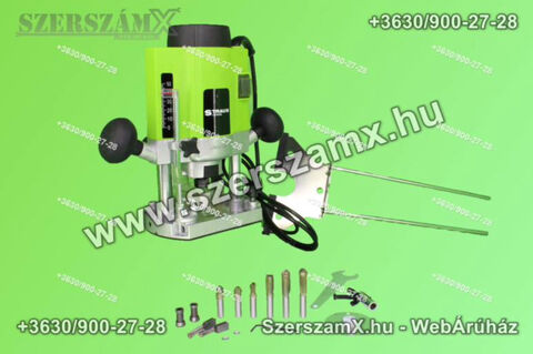

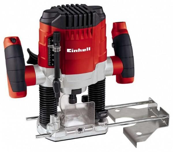

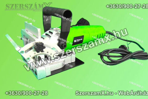

zoli03
san2000
Otthoni barkácsra szeretnék lamelázót és felsőmarót vásárolni.
Nem minden napos,tehát ritka otthoni használatra kellene.
Találtam egy helyett ahol ez a két szerszám összesen kb.20.000 kijönne.
Nagy elvárásaim nincsenek.
Mindkét eszköz kb.1000 W-os.
Mennyire válalható ez a Straus márka?
Köszi a válaszokat. -
