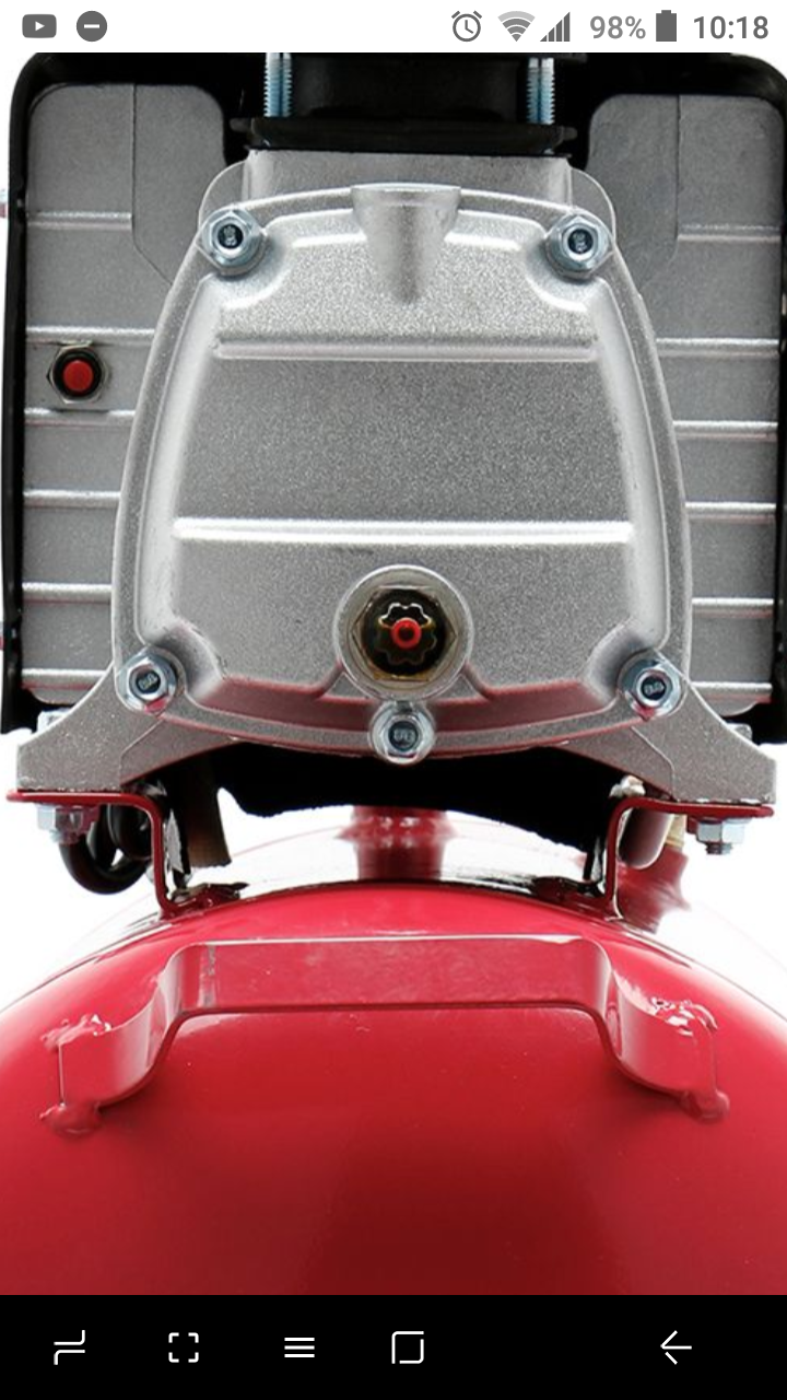

Van egy Steinhaus (alias kinai) pro-com502es V2es kompresszor, és szeretnék benne olajat cserélni.
Gondom, hogy nem találok dedikált olajleeresztő csavart.Felül van az olajbetöltő nyílása, elől van a szintjelző kémlelő, és ennyi.

válasz bajnokpityu #6616 üzenetére

bajnokpityu
válasz Williamgrant #6617 üzenetére
az az olajszintet jelző kémlelőnyílás . fél magas 6lapfejű ugyan a teteje, de nem hiszem, hogy évente kibetekerésre tervezték.

válasz bajnokpityu #6618 üzenetére
Hát nem úgy tervezték hogy te cserélj rajta olajat, legalábbis a "karbantartás mentes" erre utal.
Amúgy többnyire amelyiken nincs külön jelölve, ott a blokk fedél 5 csavarral van rögzítve, négy szimmetrikusan helyezkedik el, egy pedig középen alul. Na az a leeresztő.
Ezt a típust még nem láttam közelről, csak tipp.
Tehát az alatta lévő csavar lehet az talán... Sőt, elég valószínű.[ Szerkesztve ]

válasz Williamgrant #6619 üzenetére
óó,köszönöm.
nem is értem, miért irják karbantartásmentesnek.
a teflonos, az mentes, de ennek eleinte 10,később 60üzemóránként manual szerint is karbantartásigénye van. egy kis légszűrő, egy kis olajcsere.eladó topping dac
válasz bajnokpityu #6620 üzenetére
Az a csavar volt?
