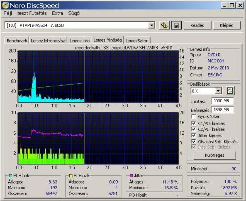

Végigírva úgy 3 éve volt Sony 7243S íróval, majd erre írtam Samsung 224BB íróval.
Íme a tesztkép:

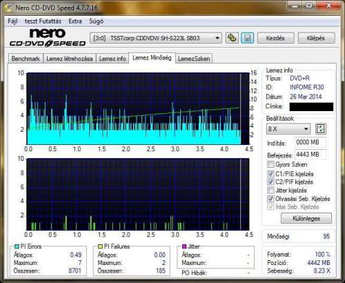

Egy hete vásároltam ezt a lemezt.
Régebben is ilyet használtam, csak más volt a kódja (IT8601), és még egy rossz lemez nem került ki a több száz közül. Nálam a SONY írók írják elfogadható minőségben.» facebook nélkül is volt, van, lesz élet «
Daywalkerke
Amint láthatod nem csak Samsung íróval próbáltam ki hanem az ezen fórumon is az egyik etalonnak számító Optiarc AD-7200A íróval és mégis ez utóbbi író is hasonló eredményt adott, tehát ez az állítás amit írsz nem teljesen helytálló("csak akkor végy meg, s áldozz rá ennyit eme lemezfajtára ha van hozzá íród is, különben így jársz.") hiszen az egyik legjobb íróval is ilyen eredményt adott, még az a szerencse, hogy csak 10db-ot rendeltem belőle.
