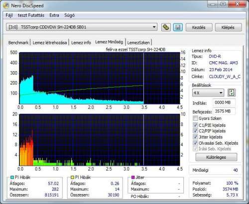

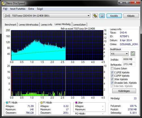

Álljon itt elrettentésül a mai 2 db lemez eredménye. Maxell 16X Ritek F1 middel.
12X írás:
8X írás:
Mindenkinek javaslom ezeket nagy ívben elkerülni.

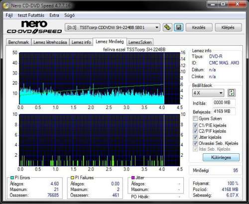

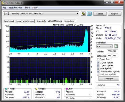

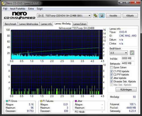

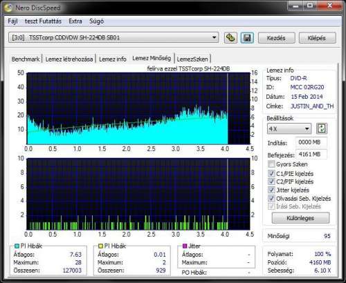

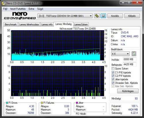

Ma i 2 db írásom eredménye, a lemez a Verbatim 8x-os Digital Movie
Az író a Samsung SH-224DB, 6X sebességgel.
A lemezek ugyanazon henger egymást követő példányai:

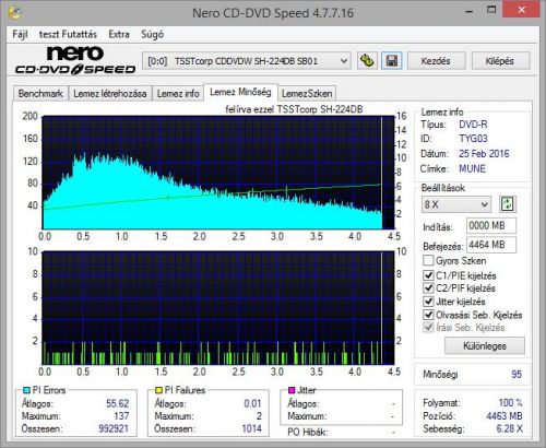

Újabb tapasztalat a Verbatim DVD-R 16X lemezről. Sajna minőség tesztet nem készítettem róla, de a végkifejlet szerint nem is baj, hogy nem pazaroltam rá az időt.

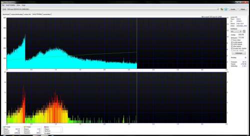

Kiírtam egy adathalmazt, melyet gondoltam megnézem unaloműzésképpen ha már itthon fetrengek betegen.Lemez belerak az asztali lejátszóba ( ami egyébként olyan, ha belerakok egy szelet szalámit akkor megnézhetem róla az egész disznóvágást ), és egy rövid idő után olyan akadozást láttam, amit az elmúlt 4 évben ezen a lejátszón még nem tapasztaltam.A lejátszóból kiszűrődő hangokról nem is beszélve. mikor kivettem a lemezt ez fogadott:
Remélem látszódik rendesen.
