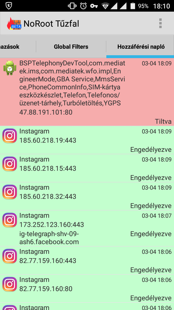

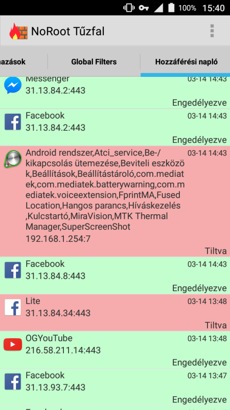

A noroot firewall csak az internethez való hozzáférést tudja szabályozni, az sms és híváshoz jogosultság is kell... Cseréld le a launchert is, hanaz nem tud kommunikálni, akkor pár appnál is megszűnik...
Alapjába véve nem lenne gond ha ez a sok $z@r nem lenne vele...én custom rendszert használok...meguntam a kínlódást... -

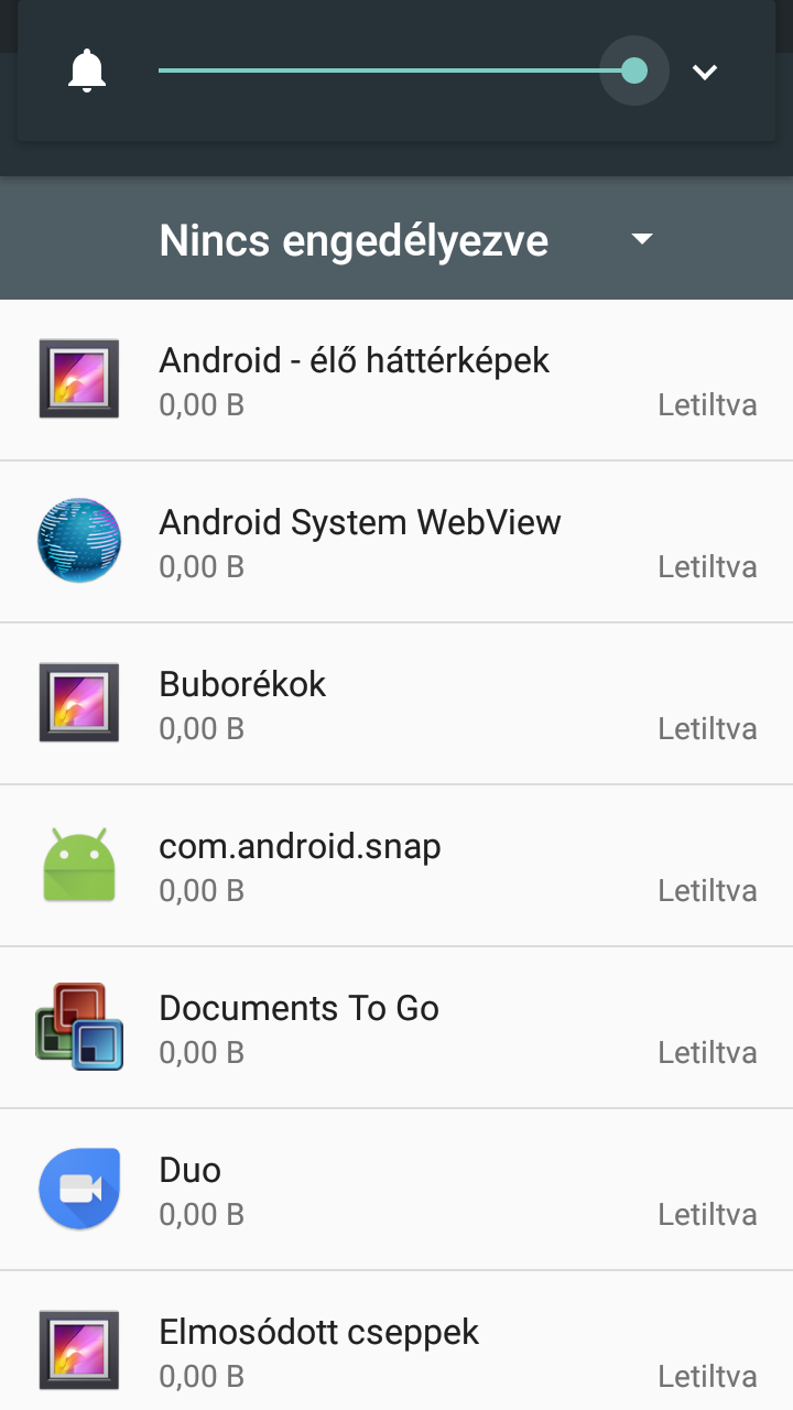

Szia! Segítenél mi az amit még érdemes tiltani?
com.android.snap, persze ezt is tiltottam:-))
