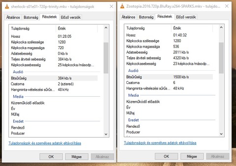

De ha nem elérhető úgy a film?
Pl. a képen látható jobb oldali film nem érhető el HD-ban más csapattól. Csak fullHD, amire annyira nem elég a net, illetve Xvid, amit nem vagyok hajlandó fullHD-s TV-n nézni.
blakey: Be van állítva, de így sem működik.
Egyébként ha nincs rá jó módszer, akkor marad az eddigi, azaz, hogy letöltök 2-3 sample-t 2-3 csapattól, aztán megnézem melyiket szereti a TV.

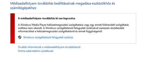

Adott egy Panasonic Viera TX-40CS620E televízió.
Hálózatra van kapcsolódva a TV. Asztali gép kábellel routerhez van kötve, televízió meg vezeték nélkül.
Régebben be tudtam állítani, hogy a TV-ről tudjam elindítani a számítógépen lévő filmeket.
Egy megosztásra kijelölt mappába tettem bele a filmeket és azokat mindig látta a TV.
Történt azóta egy újratelepítés. Most valamilyen oknál fogva nem engedi bekapcsolni a médiaadatfolyam-továbbítást.
Ezt az üzenetet kapom.
Van valami ötlet, hogy hogy tudnám megoldani?

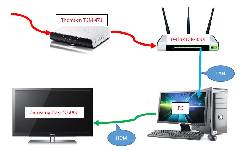

huan
Nem igazán értek ezekhez az átviteli módokhoz, nevekhez.
A rajzon próbáltam lerajzolni a helyzetet. Hdmi-kell biztosan, mert máshogyan nem csatlakozik a TV a pc-hez,hálózathoz. A lejátszás jelenleg így megy:
Ezt a lejátszót szeretném lecserélni, ha lehet Kodira...bármire.(#1447) blakey : Igen, keverem a dolgokat.
