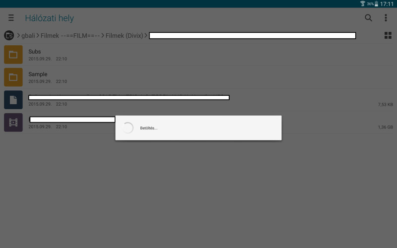

G-Bali
Sziasztok,lehet másnak egyértelmű a kérdés ,de nem tudom mért a média szerveren az avi fájlokba nem tudok meletekerni és elöszor letölti és utána akarja lejátszani ,ami egy 2GB-os fájlnál elég hosszadalmas amikor bekapcsolom a akkor Routeren mért eredmény:
És a Tablán meg ez
de az mkv-nél semmi csak onnan nyitja meg és bele is tudok tekerni ,mi lehet az oka ???
Köszönöm

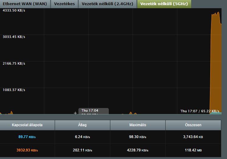

Kétszintes családi házban az emeleti folyosón van egy UPC wifis router. A család laptopjait az egész házban jól kiszolgálja. Torrent 8-9MB/s-al tölt le.
Az emeleti hálószobában levő laptopról wifin keresztül szeretünk az ugyanott levő LG LB650-es TV-n filmeket nézni. Nincs nagy távolság (4-5m) a laptop-router, illetve a router-tv között gipszkarton falon keresztül. Eddig iszonyat kínszenvedés volt egy filmet lejátszani, a TV sokszor instabil kapcsolatot jelzett, a servereket (LG SmartShare, Serviio) simán dobálta. ha egy film elindult, akkor viszont többnyire végigvitte becsülettel.
UtP kábelt elvezetni bonyolult lenne kulturáltan, így kértem kölcsön egy TL-WA854RE wifi jelerősítőt. Beraktam az emeleti szobába, a laptopomat és a TV-t ennek a jelére állítottam rá. Azóta tökéletesen játszik mindent, még a 3D-s Avatart is végig tudtuk nézni röccenés nélkül. Sőt, azóta a földszinten levő LB671-esen is kifogástalanul megy a 3D tartalom.
Mitől lehet ez az ugrásszerű változás? Ilyenkor a film adatforgalma csak a jelerősítőn megy át, és a UPC router kihagyja?
Egy gondom azért van: érzésre mintha lassabb lenne a jelerősítőn keresztül a net, a torrent sebessége is mintha kisebb lenne. Ez természetes hozomány? Ha igen, mire számíthatok? Ha a normál router wifijét használom, és bedugva hagyom a jelerősítőt, akkor csökken a sávszélességem? Vagy mindig húzzam ki az erősítőt, ha nem kell?Tudom, sok a kérdés, kérem segítsetek bennük.
Köszi előre is: Zsolt
