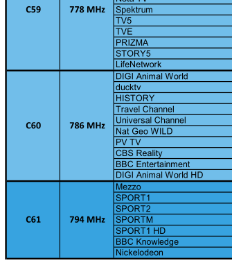

A Sport1 stb. műsorok Digikábelen a 61-es csatorna multiplex csomagjában helyezkednek el, ami a legfelső csatorna, a magas frekvencia miatt érzékeny lehet az átviteli problémákra (bár egyébként a sáv alja is, csak az más okból).
Mindent összevetve történt egy kis jelcsökkenés a hálózaton, elvileg amiatt ment el a felső multiplex. Nem barkácsolni kellene igazság szerint, hanem a szolgáltató állítsa vissza a korábbi szintet.
