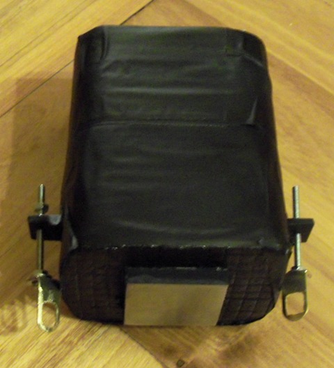

Én egy dolgot toltam el rajt, a rögzitő fülnél átfurtam, és egy 4-es menetet furtam bele. Nem szeretném, ha az alkoholos trutyi kifolyna, szivárogna a menetnél. Van Loktite menettömitőm azzal megpróbálom betömiteni, csak azt nem tudom birja-e a nagy minuszokat. -

						Denaturált szeszel szokták oldani a jeget, de nemtudom miért kell, lehet jobban áttudja adni a hőt a potnak
Max oc-re elég lesz talán 1termosz, de 30 percre szerintem nem, de majd kiderül
A gyurmát én is láttam videón, de sokan nem használják, kitömik a proci környékét valami anyaggal, én papírzsepivel szoktam fagyálós hűtésnál
Itt is alu potot használnak szerintem jó az is nem kell réz, de majd a hőfokokból kiderül mit tud...
						Borokafa

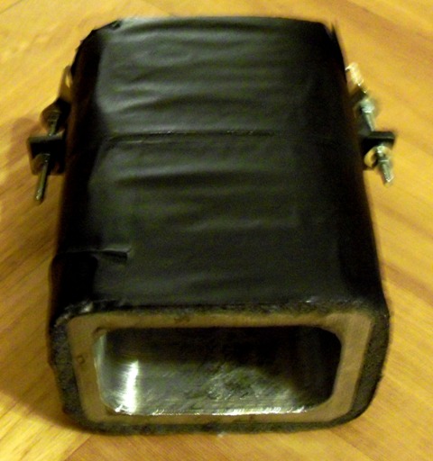

Nem nagy, 50x70x115mm. Kb 6-7mm-es fallal,
Szerintem hétfőn még csak sima Freezerrel, aztán lehet kedden kipróbálom.
Már engem is furdal a kiváncsiság. Az is kérdés hogy fog fogyni a jég, elég lesz-e a 30perc prime-ra az egy termosz
 illetve mennyire fog majd lecsapódni a pára. Van egy spéci gyurma szerü anyag amivel ki szokták kenni a proci környékét, hát én ennyire nem akarok belebonyolódni. Ha egy jó kis max oc összejönne már annak is örülnék. -

Elég nagy, azt hittem kerek lessz

Kész van a pot, szigetelés, rögzítés is. De ez majd csak a második ütemben. -

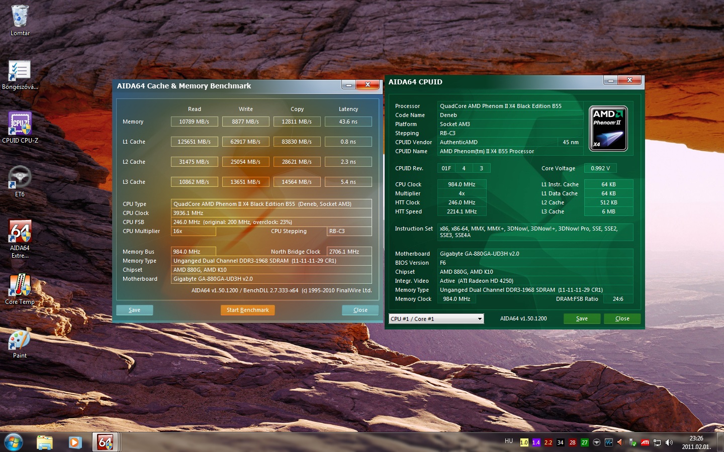

Szerintetek érdemes várni az amd bulldozerre?
Vagy jobb lenne venni egy i5 2500k-t?
Tuti nem veri tuningban a bulldozer!!!!!
AMD le van maradva fejlesztésben és tuningban is én úgy látom!Ha eladom a gépemet lehet intelt veszek

Ma du. leszigetelem a potot és felpolirozom a talpát.
Érdekes ez a hőelvonás téma is, mert a Cu jobb hővezető, de az Al-nak viszont jobbak a hőleadási tulajdonságai, na majd meglátjuk.
