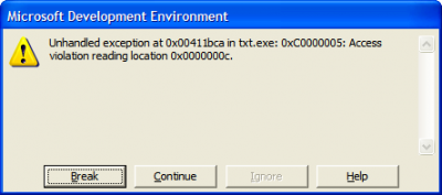

Köszi, hogy megírtad, de ez a program igen érdekes dolgokat csinál
A végeredmény az lesz, hogy MINDEN karakter után tesz egy szóközt. Egy fájlnál az összes sortörést is kitörölte (mondjuk nem értem, hogy ezt a másiknál miért nem tette).
Szemléltetésként ilyen lesz: [link] (itt épp php-kódokat másoltam ki pdf-ből, a sorszámozást ki akartam szedni, de ez a lényeg szempontjából tök mindegy)Első lefordításnál ilyen hibát dob:
(már a while(!feof(filelist))-nél baja van)
Gondolom ezért is működik hibásan többek közt...
Aztán már le sem akar fordulni (létrehozni az exe-t), na mindegy, itt valami nagyon nem jó...
De azért thx.
Egy javított verzió jól jönne...
Előre is köszi!Egyébként az "általános kérdéseket" hajnali fél 5 közeledtével fogalmaztam meg, így simán elképzelhető, hogy hülye kérdést tettem fel...

Jester01
Benmartin
#1102
Ajjjaj ilyen rossz példával ne kábítsuk szegény tanulókat
Hirtelen ennyi:1. te nem a sorok elejéről szedted le az első 4 karaktert
2. az fscanf visszatérési értékét célszerű ellenőrizni, nem pedig a feof-ot
3. %s formátummal nem olvasunk fájlneveket (sem) mert megáll a szóközöknél
4. az fscanf-ben nincs hossz limit
5. teljesen felesleges betölteni a memóriába a fájlt
6. strcat-hoz hiányzik a megfelelő #include
7. malloc-hoz hiányzik a megfelelő #include
8. a malloc void*-ot ad vissza, csúnyán néznek azokra akik ezt cast-olják
9. a lefoglalt memóriát nem szabadítod fel
10. a változók globálisak nem lokálisak
11. az ftell nem unsigned int-et ad vissza
12. hibakezelés teljes hiánya -
