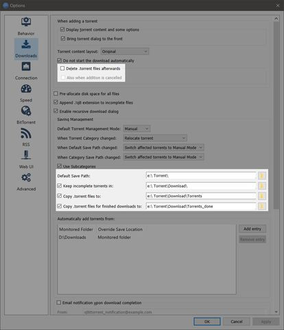

igazából nem értem, hogy mi értelme az áthelyezgetésnek, meg a torrent fájlok elmentésének/áthelyezésnek. soha nem használtam. de nem is ez volt a kérdés, csak
megjegyeztemvettem a fáradságot és imitáltam, hogy kellene beállítanod. pontosan így: [link]
a sárga felkiáltójelek azért vannak, mert nekem nincs ilyen elérési útvonalam, csak a szemléltetés miatt másoltam be.fontos tudni, hogy a qbittorrent itt tárolja a torrent fájlokat:
c:\Users\<NEV>\AppData\Local\qBittorrent\BT_backup\a kliens az itt megjelenő torrenteket kezeli, amik itt vannak. az, hogy te most valamilyen okból helyezgeted a torrent fájlokat, arról a kliens semmit nem fog tudni, nem is foglalkozik vele, teljesen független tőle, semmilyen kapcsolatban nem áll vele. a saját könyvtárában továbbra is ott marad. tehát ha pl. törlöd a külön elmentett/áthelyezed torrent fájlt, attól az még a kliensben marad, hiszen a
c:\Users\<NEV>\AppData\Local\qBittorrent\BT_backup\ mappában továbbra is ott van, hiába törölted a sajáte:\ Torrent\Download\Torrents_done
mappádból.a Delete afterwards kapcsoló csak a torrent fájlt törli, miután hozzáadtad a klienshez. pl. ha az asztalra lementetted a torrentet és hozzáadod a klienshez, akkor utána törli az asztalról a torrent fájlt. természetesen a torrent fájl a kliens fentebb említett saját könyvtárába bekerül és ott is marad, amíg nem törlöd onnan.
azért a
D:\Downloads
mappába teszi a letöltött cuccot, mert beállítottad, hogy a Monitored folder az aD:\Downloads
és mellette az Override save location-nél pedig a Monitored folder szerepel, tehát oda fogja menteni, ami aD:\Downloads
rakd át Default save location-re, ahogy a képen van és akkor oda fogja menteni. -
Dexter68
TeeJay #39233 üzenetére
Az be van pipálva, de fontos lenne, hogy legalább a leszedett cuccok ne a D: meghajtóra kerüljenek... csak nem értem, hogy ott a beállítási lehetőség, de szarik bele, viszont nem is értem, hogy honnan szedte, hogy pont a D:-re kell rakja... a .torrent fájlok mozgatását el tudom engedni, de ezt nem.
Dexter68
Sziasztok, egy ezeréves uTorrentről áttértem a Qbittorrentre. Van néhány megszokott hülyeségem, amiket szeretnék itt is beállítani. Azt már sikerült, hogy a D:\Downloads mappából felszedje a .torrent fájlt, de utána jól esne, ha a letöltés idejéig az e:\ Torrent\Download\Torrents\ mappában lenne, majd ha végzett, az e:\ Torrent\Download\Torrents_done\ mappába átmozgatná.
Azt is szeretném, hogy amíg szedi a fájlokat, addig az e:\ Torrent\Download\ mappában lennének az ideiglenes fájlok, aztán, ha kész, az egész hóbelevancot átdobná az e:\ Torrent\ mappába. Ehhez képest a D:\Downloadsban landol a cucc. Mit állítottam be rosszul?
+1 kérdés: a Delete afterwards mit töröl és mi után?Köszi
