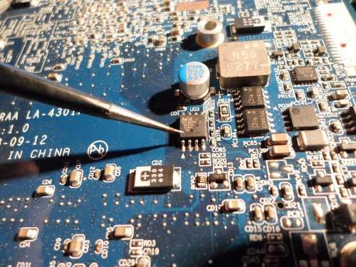

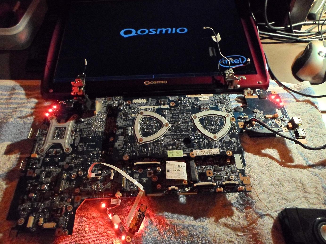

A leírt hibajelenség alapján tudom,hogy csak BIOS hibás a gép. Nem hiszi el hogy én megjavítom neki,csak küldje el a gépet...... "Drága a posta....meg a szakszervizben azt mondták hogy..........60 ezer lesz a javítás.
Jó,akkor megveszem a gépet én magamnak,alkatrésznek.......... Megvettem.........Írok egy új chipet bele.
Beindítom a gépet az új chippel......
Na nézd már, működik a gép....
