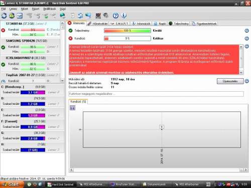

Az volna a kérdésem, hogy ez menthető?250gb-os WD vinyó mikor pár éve vinyót cseréltem kezdte beadni a törölközőt majd be is adta, nem régibben újra elővéve furcsa mód életre kapott
(Sajna amint a képen is éppen látszik, a fő vinyóm se 100% hanem csak 98, annak 1 hibás szektora van)

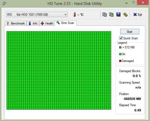

Seikai
Sziasztok van egy WD 1.5 TB-os külső usb vinyóm ami tele van fontos képekkel, videókkal a családról etc.
100/100-as volt még 2 hete ma pedig lement 100/5-re ....
Hihetetlen lassúságával befagyasztja az i7-es rendszeremet, de annyira, hogy már semmi se segít csak a reset... (még, ha lehúzom a winyót akkor is fagyva marad az OS) Hd Sentinel képes volt elindulni 1x 30 perc alatt akkor ezt a képet mutatta:
Az adatok rajta lehetnek mert egyszer 2 óra alatt megnyitott 1 mappát és abban benne volt minden.
Normálisan felpörög és nem kattog, nem rázkódott soha.Próbáljam a HDD Regeneratort vagy valami mást előbb? Köszi

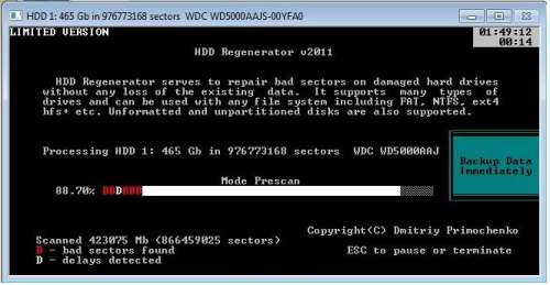

Nekem a laptopomon "delays sector"-ok vannak, azokat nem tudta kijavítani.
De volt amit írt a Hard Disk Sentinel hogy a lemez önteszten talált 10-en pár darabot azt viszont ki javította.
Az előtt nem tudtam fel telepíteni az office-t például abban a verzióban amit akartam.
A film nézés közben kifagyott a program a winchester miatt.
Azóta már fel raktam az Office-t amit eddig nem sikerült, nekem valamilyen szinten használt. -

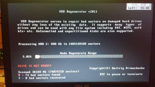

Szisztok van egy WD FYYS vinyóm ami az elmult időben elkezdte dobálni a hibás és gyenge szektorokat. mivel lhetne ujra 100/100ra javítani a vinyót?

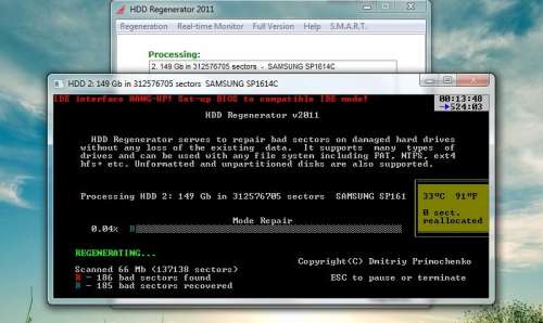

enerGee
Van egy 2005-ben elszállt Samsung SP1614C (160GB) winyóm. Mint kiderült elektronikai hibás. Találtam hozzá működő donort, kicseréltem, és most működik, de természetesen a rajta lévő adatokat nem látja.
Fogtam a HDD Regeneratort és a tapasztaltaktól kérdeném, hogy egyáltalán érdemes-e belefognom?A wincsi nem érdekel, csak az adatok rajta
Alapból úgy kezdi, hogy Master Boot Record damaged!
Most fut, de szép pirossal kiír valamit az IDE interfészemmel kapcsolatban, amit bár értek, de ötletem nincs mit tegyek
Lehet a dolog összefügg azzal, hogy javítás közben percenként lefagy a gép, majd visszajön és folytatja?
Másik, hogy jelenleg 22 perce fut, és 810 órát ír hátralévő időnek és ez folyamatosan növekszik...
Kép mellékelve.Köszönöm!

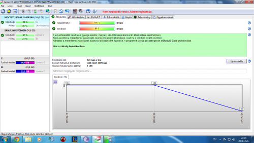

Ladislaoca
Újratelepítettem a win8.1-et.
Pontosabban volt egy elmentett partícióm HDD-n, és ezt raktam újra az SSD-re.
Az alábbi problémám támadt.
Hard disk sentinel az újrarakás után kb. 80%-ot mutatott.
Ha jól emlékszem 19 hibás szektort írt ki.
És pár óra alatt lement 70%-ra majd miután lefuttattam egy gyors öntesztet vele, már bőven 50%-nál jártam.
Este még megnéztem egy filmet ami ezen a HDD-n volt. kb 5-10 percenként nagyon halkan lehetett hallani a HDD felől kis kattanásszerű hangot. Mint amikor kikapcsolom a gépet.
Szedtem le egy HDD Regenerator nevű programot. Csináltam (vagyis találtam) egy boot cd-t hozzá.
Újraindítottam a gépet és elindítottam az éjjel ezt a programot.
Azt a menüpontot választottam vele ami megkeresi és helyrehozza a hibás szektorokat.
A furcsa az, hogy nem talált rossz szektort. Hibátlannak mutatja.
Ma reggel lefuttattam a Hard Disk sentinellel egy olvasási tesztet.
hibás szektorokat nem talált.
a lemez felületi térképen pár helyen van kissé sötétebb illetve sötétzöld részek.
A kondíciónak viszont már csak 33%-ot ír ki.Viszont a éjszakai teszt futtatása óta nem hallok halk kattanásokat.
Mi lehet a probléma?
Köszönöm előre is! -

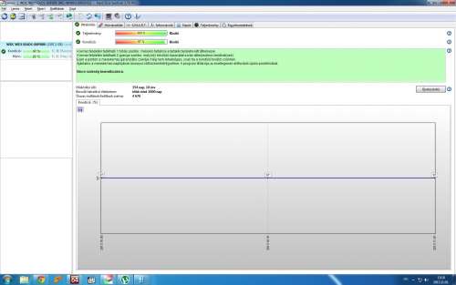

Hello! meg a nyaron vettem egy 750gb wd es meg csak most jutot eszembe hogy megnezem hdd sentinelel! es hat sajnos a kondicio csak 52% es 1465 gyenge szektor van rajta! bad sector szerencsere nincs!
gondolom ez baj ha ilyen sok gyenge szektor!?
a problema oka valoszinuleg az hogy meg beszereles elott leejtettem! gondolom nem artana kicserelni ha nem szeretnem hogy elfeszen ami rajta van! -

Fr@nkieWilde
Közben úgyalakultak a dolgok, hogy maguktól eltűntek a gyenge szektorok és maradt 1 bad sector, vissza is ment 98%-ra a kondíciója.
Utána lefuttattam rajta a regeneratort, de az meg nem talált egyetlen bad sectort sem, amit javítani kellene.
Itt a kép róla.
Akkor most ilyenkor melyik programnak lehet hinni, melyik hazudik? -

Hard Disk Sentinel újrainicializálása is lefutott azóta. Eltávolította az összes gyenge szektort, így 99%-os lett a kondíció.Viszont:
Ma megjelent 2 majd 4 gyenge szektor megint.. Majd 4 BAD szektor is :S
Ami már lényegesen rosszabb tényező :/ Gyorsan kikapcsoltam, nehogy rosszabbodjon a helyzet. Mi okozhatja ezt? Használva se volt, épp hogy csak csatlakoztatva. Asztalon van, nem rezonál semmi se. Pormentesítve is lett pár napja. Help! -

Adott egy külső 1 TB-os WD MYBOOK HDD. Hard Disk Sentinel tegnap előtt 51% kondíciót, 100% teljesítményt, 1 bad sector + 187 gyenge sector-t jelzett. Gondoltam ez nem olyan jó, lefuttattok egy HDD Regenerator nevezetű programot.35 órán át futott a javító program... Ezen program szerint 21 bad sector volt, amit mindet kijavított elvileg. A folyamat végeztével újra lefutattam a HD Sentinelt, viszont a teszteredmények nem változtak. Mit tegyek?
