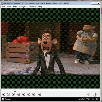

Csaby25 #7132 üzenetére
Media player classic a leghatásosabb ffdshow codeccel, amiben van dxva dekóder és akkor nem lesz ilyen gondod. Annó olyankor volt ilyen problémám, amikor még AGP-s 1950-em volt és a gyors írás ki volt kapcsolva, egyszerűen elfogyott a sávszélesség, de pci- expressznél ez nem valószínű, kivéve, ha kamu 16x-os például, és csak 4x-esen megy.
Csaby25
A gondom hogy bluray rip, es bluray-ban beszagatt a film, nem minden esetben csak ha tavoli kep van es(vagy) gyors kameramozgatas.
A proci E8200, a kartya 9600GT 512MB, 4GB RAM.
Szerintetek a kartya lehet a gond?
A VLC playerrel es a Powerdvd-vel is ugyanaz a helyzet.
Jatekokban nincs gond, mar amelyikhez eleg eros a kartya.Koszi!
