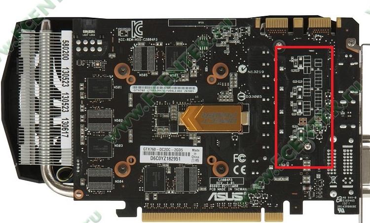

Azt esetleg meg-e tudod mondani, hogy ha a képen látható helyen égett ki, az rendeltetés szerű használatból vagy azon kívül adódott-e?
Csak, hogy mennyire legyek biztos abban, hogy ennek a hacacárénak a végeredménye az lesz hogy cserélik a VGA-t és nem kell fizessek?
Ígérem, ez az utolsó kérdésem a témában..
