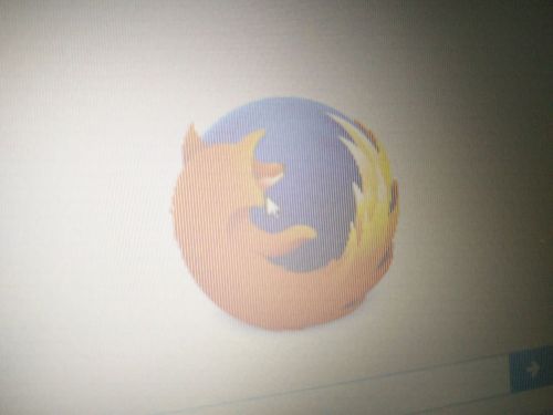

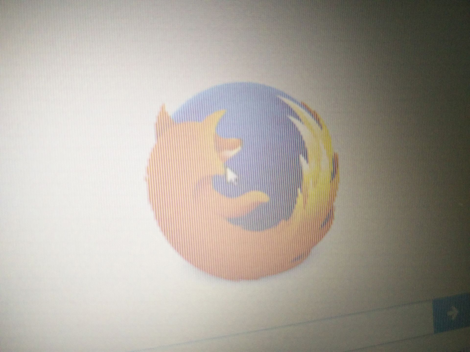

Szétszedtem a notebookom (Asus N55SF) takaríts céljából. Amikor a régi pasztát letöröltem észrevettem, hogy a gpu chip egy részéről nem tudom eltüntetni a pasztát, mivel egy műanyag átlátszó réteg valami van ráragasztva és befolyt alá a paszta. A kérdésem a következő, le lehet húzni ezt az átlátszó védőréteget? Közelről vizsgálva a jobb felső sarokban van egy jelzés, mintha onnan kellene megkezdeni ezen műanyag levevését, mind a gpu, mind a cpu-nál van ilyen.
Fotók:

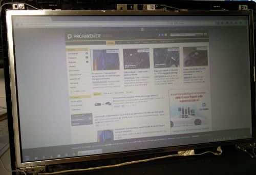

Összetört (beboxolt!) kijelző helyére rendeltem újat Lenovo G500-ba.
Itt kérdeztem rá korábban, és ez alapján mertem belevágni. Röviden. 15,6"-os, 1366x768-as, fényes kijelző helyett 1600x900-as, matt kijelzőt rendeltem. A 40 pines csatlakozó megegyezett. Összeraktam, bekapcsol, felismeri az 1600x900-as felbontást, de csak minden második oszlopban van jel, a többi fehéren világít.
Mi lehet ennek az oka? Sérülhetett a kábel is? Vagy valami kompatibilitási gond? Esetleg az új kijelző baja? Merre induljak.

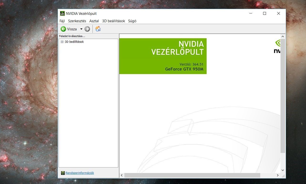

Mitől lehet az, hogy a felbontásom maximumon van, pl itt a böngészőbe normálisan is jelenik meg minden, de ha megnyitok egy programot, akkor ott a szöveg sokkal rosszabb felbontásban jelenik meg. Valakinek van ötlete?
Itt látható is, hogy felül a címsorban a program neve normálisan jelenik meg, míg a programon belül a feliratok rosszabb minőségűek. Ez több programnál is előfordul.

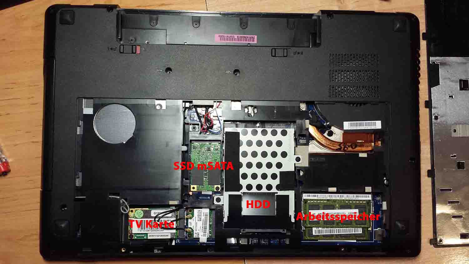

Adott egy (ha jól emlékszem már) 3 éves Lenovo Y580 (i7, 64 GB SSD, 1TB HDD, 16 GB RAM, Nvidia Geforce GTX 660M 2GB DDR5) laptop ami random időközönként kattan egyet, igencsak határozottan.
Ez a probléma kb. augusztus óta áll fent. Első körben HDD problémára gyanakodtam, de sem a hd sentinel ( becsült élettartamnál is 1000+ napot ír) sem az eseménynapló nem jelez hibát, a HDD is tökéletesen teszi a dolgát.
Ha visszagondolok, hogy mi történt mielőtt elkezdett kattogni, akkor csak a win10-re váltás jut az eszembe, nem tudom, hogy bármi köze lehet e hozzá. Érdekes dolog továbbá, hogy amikor újra rakom a gépet, nem kezdi egyből a kattogást, hanem 1-2 hónap múlva jut az eszébe. Ugyan úgy kattog a gép 45fokos "alaphőmérsékleten" és 70 fokon, terhelés közben.Mi okozhatja a hibát? Hogy tudnám kiszűrni, hogy mivel van a hiba? Mi kattoghat a gépben a HDD-n kívül?
