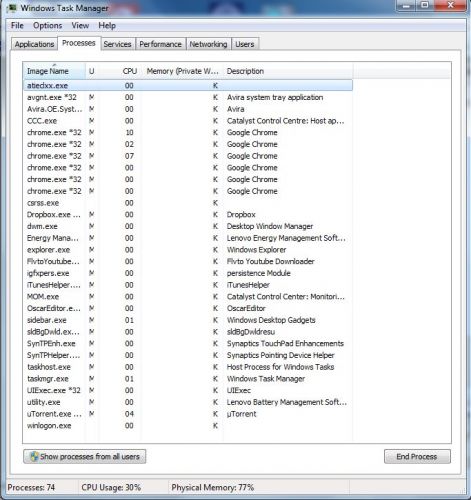

Pár napja azt vettem észre, hogy a laptopom majdnem 90-98%-t használ a 4GB RAMból.
Nemrég töröltem a FRAPS-et, de mindig hibaüzenettel indul a laptop, hogy nincs megfelelően telepítve a Fraps, telepítsem újra.
Illetve egy másik hibaüzenet a: "Server Busy".
A napokban lett telepítve az avira is...
Nem tudom a felsoroltak közül valamelyik közrejátszik e a túlzott RAM fogyasztásban vagy sem.
Ami még egy érdekesség, a Task Managerben, sem mutatja a ram használatot
A screenshot készítésekor valamiért, "csak" 77%-on volt a RAM:
Mit lehetne ezzel kezdeni? -

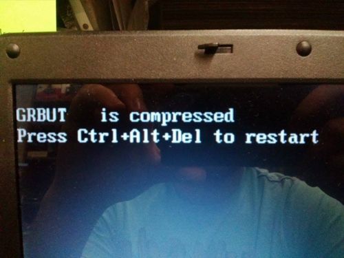

Sziasztok. Van egy Amilo Li2727 notebookom és ez a probléma fogadott GRBUT is compressed. Press Ctrl+Alt+Del to restart. Valakinek valami ötlete, hogy mi lehet a baj? Gondoltma újra telepítem, de a biosba egyáltalán nem tudok belépni, hogy be állítsam, hogy cdről bootoljon be. Bármit nyomok, mindig ez a hiba üzenet jön elő.
előre is köszi.
Kbali
painkillerx #22528 üzenetére
Van ez a fórum, itt gyorsabban kaphatsz a kérdésedre választ, de szerintem esélytelen a hűtés normális megoldása egy relatíve kicsi házban.
lolkapitany #22527 üzenetére
Teli_volt_képekkel. Mivel az esés meggyepálta a merevlemezt. Mást nem tehetsz, minthogy elcsomagolod, és itthon rábízod egy szakemberre, vagy magad kicseréled a merevlemezt(Kérdésedből ítélve inkább bízd szakemberre(márkaszervíz), ahol átnézik a gépet, mert lehet nem csak a merevlemez nem élte túl, és felesleg venni egy új winyót a bizonytalanul működő gépbe.).
A régi merevlemezt tedd bele egy külső fiókba, és próbáld meg kiolvasni amit lehet, de ezt is inkább olyanra bíznám akinek már van benne rutinja, és külső háza. A teljesen bizonytalan kimenetel miatt felesleges plusz költségekbe verni magad.Eső után köpönyeg:Ami nincs legalább 3 helyre elmentve, az olyan mintha nem is létezne.
