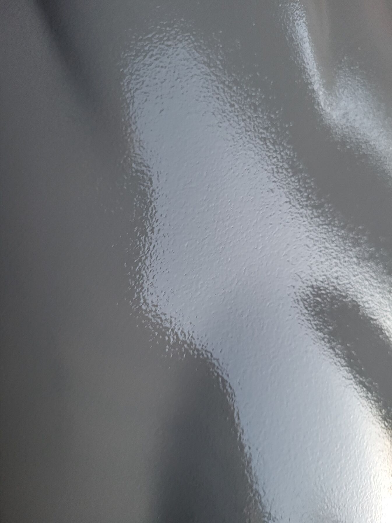

Ha már odáig eljutottál, hogy bázisig szép lett, adj magadnak még egy esélyt szerintem, és menj rá egy jóféle lakkal (van jó spray).
Lakkal egy nagyon vékony sor (szinte csak beködölöd), majd egy "vastag".
Ha nem tetszik száradás után átmattítod p1200-zal, és megfújod még egyszer vékony majd vastag sorral. Na így már lesz elég anyag, hogy (ésszerű keretek között) nyugodtan csiszold, polírozd amíg nem lesz 100%.Fényezőnek valószínűleg nem kell új elem, azt is megcsinálja gond nélkül. Mondom ezt egy kép alapján...

Egy élt sikerült műanyagig kicsiszolni, amúgy nagyon szépen lejött ahol próbáltam, viszont lehet veszek egy új elemet és fényezőre bízom. Mivel a robogó egy közel fél milliós újjáépítős projekt, ezen már ne múljon. Szerettem volna mindnent én csinálni, de ez nem jött össze.

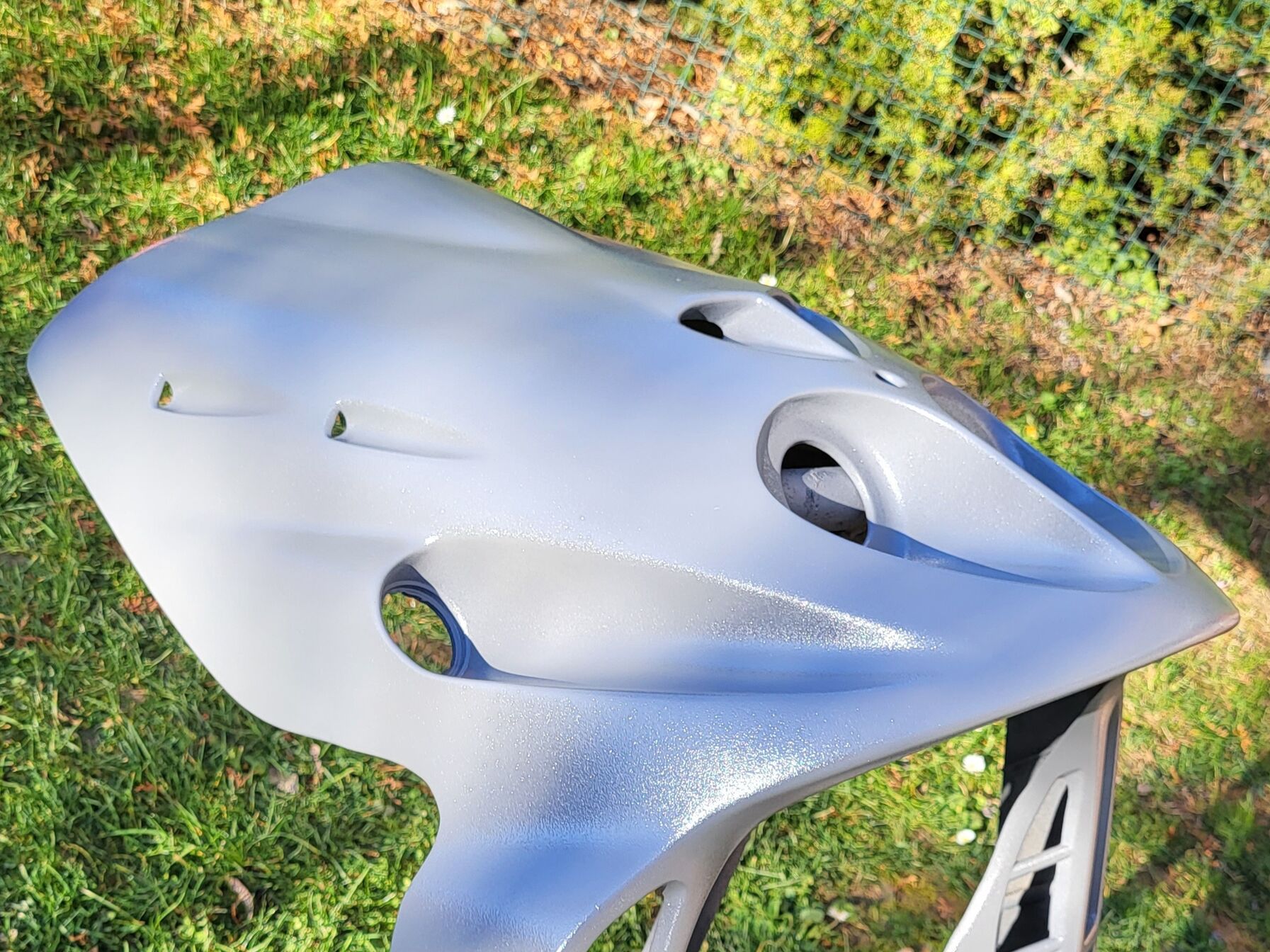

Sok olyan hely van az elemen ahová nem fogsz odaférni azzal a koronggal. Ezt a terméket nem ismerem, de anno próbáltunk valami "narancs eltávolító" korongot, nem sokat ért (még egyszer nem a linken szereplő termékre mondtam, az lehet tökéletesen teszi a dolgát).
Az a narancs így képen elég durva. Egyetértek azzal, hogy be kellene csiszolni ahogy fentebb is mondták. Mondjuk ha nem vagy gyakorlott lehet elég lenne p1200 vízzel természetesen, aztán p2000. Ha teljesen sima és sehol nem csiszoltad ki (főleg az élek neccesek), akkor polír. Elég sokat fogsz vele szívni, de a végén nagyon szép lehet.
Ha kikopik, akkor nem kérdés, lehet lakkozni újra. Arra vigyázz, nehogy a festéket is lekapd, mert akkor fújhatod színnel is.
Milyen lakkot használtál? Mondjuk spray termékből csak párat ismerek, de mindegyik szépen terül. A 17 fok szerintem nem probléma, melegben a narancs inkább gond, mert megszárad a lakk mielőtt kiterülne.
Az nem lehet, hogy nagyon vékonyan fújtad, és nem volt elég anyag ahhoz, hogy kiterüljön? Esetleg nem volt nagyon régi a lakk? Nagyon alaposan felráztad előtte (kb egy perc kell minimum)? -

Elég aprólékos lenne több lépcsőben, csiszolgat, leszedném 800-al az összes narancsot, de még maradjon meg a lakkból valamennyi és onnan fújnám újra. De nem vagyok fényező.
Én ott rontottam el anno, hogy vastag is volt az első is, második réteg is és én sem vártam közte eleget. Bár, ha nem géppel fújod, tökéletes eredményt ne várj. Én bekérdeznék valami szakmaibb helyen is, csak ott szeretik szétszedni a lelkes amatőröket.

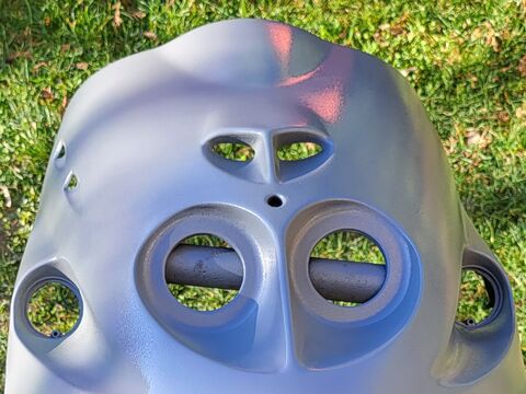

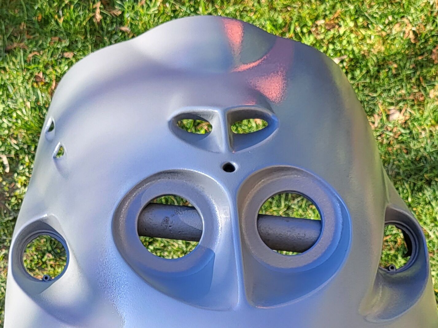

Tudsz más fényviszonyokkal is képeket lőni? Szögekből bevilágítva és fotózva pl. Én itt más problémákat is vélek felfedezni, mintha itt ott kráteres lenne, esetleg kicsit forrt volna. Ha csak narancs, akkor csiszolással kezdheted. (800)/1500/2500/3500 majd polír. Ha nagyon necves, újra kell fújni, a 17 fokot keveslem, de nem lehetetlen. 1-2x fújtam, elsőre nekem sem sikerült.
szerk: mondjuk, ha bemész 1-2 autó szalonba, ott is fogsz ilyen narancsot látni az új autókon

Sziasztok, nem tudtam várni, kikevert spray festék + lakkal fényeztem egy robogó elemet, a lakk narancsos lett, minden lépés rendben volt, ami biaforrás: 17 fok, nem emeltem a száradási időkön, spray lakk, stb.
Lehetett volna jobb is nem lett.
Az eredmény amúgy tetszik, de ránézésre és tapintásra is narancsos.Van az a polír ami egy statikusabb felületre hozza? Vagy ez már a menthetetlen kategória?
