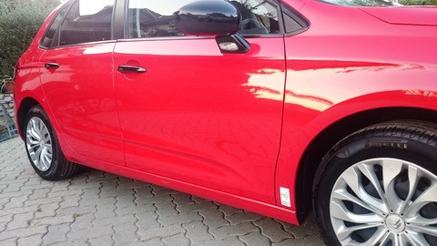

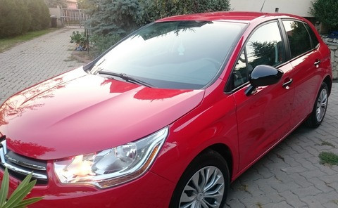

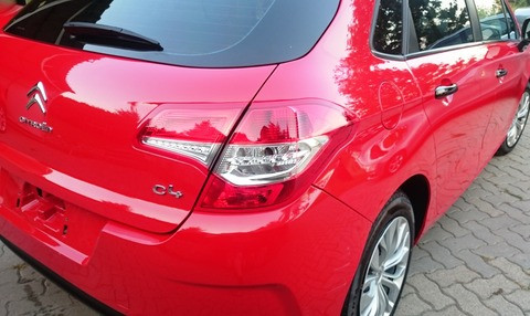

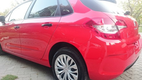

Lemosva alaposan 2* is.
Kátrányoldó ill. szilikonos lemosás
Majd mivel fújt autó és olasz igy be kellett csiszolni.Viszont géppel nem mertem mert nagyon gyatra volt rajt a fényezés.Kézzel csiszolás..
Menzerna Fg300,meguiars 101 ill. 205 ,polishAngel közepes ultra finom és 3M rózsa wax[/
L]
(L:/dl/upc/2016-09/20/12786_mwreknzxngnz9pee_dsc_1402.jpg)(/L)

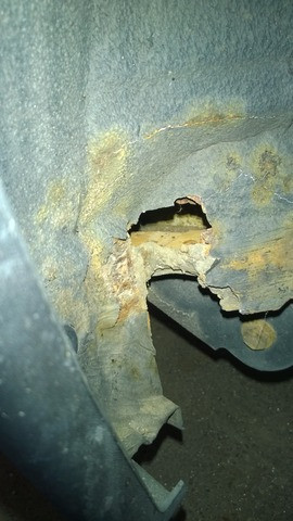

A műanyag dob mindenképpen jól fog jönni, mert az a fém felület előtt van, így védi a sártól/víztől/hótól azt. Fém dobot szerintem csak gyáriban kapsz. Szvsz egy jó lakatos hajt neked oda megfelelő lemezt, üregvédelem, alvázvédelem, és mehet rá a műanyag kerékjárati dob.
Gabis
Skillet #23033 üzenetére
Nem, a rozsdásodás terjedésének meggátolása meg, hogy rendben legyen.
Találtam dobbetétet de az műanyag.
Érdemesebb bontóból fémet beszerezni, vagy a műanyag is megteszi?
Ez az egész belső kerékív egy dobbetét vagy más elemekből is áll?
Annyira le van alváz-védőzve, hogy nem is látok patentokat ... -
