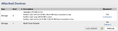

Ezt írja a NAS-ra:
root@LAN:/tmp/home/root# e2fsck -pfv /dev/sda3
/dev/sda3: Error allocating block bitmap (4): Communication error on send
e2fsck:
root@LAN:/tmp/home/root#És ezt az első partícióra ,ami opt-ként van felcsatolva, tehát szerintem ez rendben.

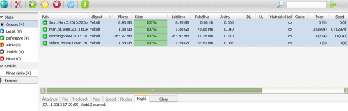

Hogy bizonyítsam állításomat, ugyanazon torrenteket seedelem nas-ról először a routerre telepített rtorrent-el:
Majd leállítom, és a PC-s uTorrentel teljesen más működést kapok. Van seed!
Szóval nagyon sajnálom, de nem valami lenyűgöző egyik torrent kliens sem a routeren, Pedig de jó lett volna...
Nem hiszem el, hogy csak nekem van ilyen bajom.

Összesen 3 torrentet futtatok. Mindhármat teszt céljából. "Kapós" torrenteket. Az eredmény siralmas. Az éjjel sikerült 170 MB-ot seedelnem
Adsl-em van. Lassúcska, 15 le, 0.9 fel. De akárhogy számolom 2-3 gigát fel kellett volna töltenie eddig, ezzel szemben olyan, mintha utálnának engem a peerek!
Pár napja a beépített transmissionnal sikerült 2 gigát seedelnem egy éjjel, de az meg random valami olyasmi hibával szokott leállni, hogy http error tracker no response (0)

Most az van, hogy első körben kihúztam a printert, reboot, és akkor sda lesz a HDD!
De!
Kíváncsiságból, hogy ne keveredjünk össze, lehúztam a hdd-t is, és bedugtam egy 8GB-os pendriveot, szépen létrehoztam a partíciókat, formáztam, telepítettem optware-t, de mégsem megy semmi. Mit rontok el?
Most sda 1-2-3 van!

Nálam meg olyan szokott előfordulni, hogy hol sda2, hol sdb2- nek látja a winyót. Roppant kellemetlen, dlna, ftp, torrent ugye arra az időre ugrott, míg át nem írom az elérési utakat. Ezt csinálta idáig shibby 112 vel, már az új van fent. 1 TB- os wd winyó, melyen a végére van létrehozva egy 130 MB-os ext3 partíció, windowsos programmal.
Ja, mindegy melyik slotba dugom a meghajtót, random csinálja, van hogy 2 hétig minden ok, aztán ez történik. Mitől lehet?
