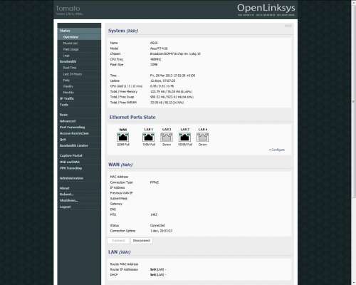

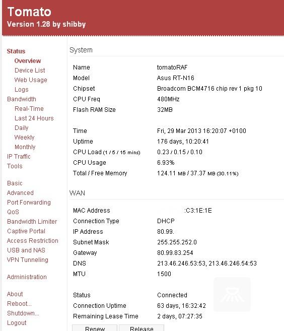

Nálam tomato-K26USB-1.28.RT-MIPSR2-105-AIO.trx lett telepítve és nincs vele problémám. Boot is rendben volt annó, bár nem szoktam újraindítgatni.
Most épp 41 napos az uptimeSzóval érdekes ez a boot-os probléma. Jó lenne tudni miben különböznek a nem működő és a működő routerek/konfigok

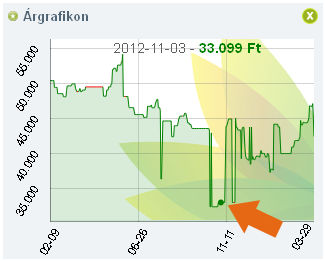

Akkor zuhant 10k-t az ára, ami így igen kedvező volt, 32900HUF, és mivel akkor éppen volt lehetőségem pótolni a hiányzó részt az RT-N16 és egy WL-500W eladása után - amire sajnos most például nem lenne módom - így akkor úgy gondoltam, hogy most van itt az ideje váltani! És amint azt az RT-N66U árának alakulása is mutatja, nem tévedtem! Nekem is két rtorrent kliens fut a routeren, így nem jön rosszul az erőforrás többlet!
Mellesleg akkoriban a kinézete nem igazán tetszett, amivel azóta már megbarátkoztam! De akkor sokkal jobban örültem volna az eredetileg is bemutatott RT-N66U-nak!
