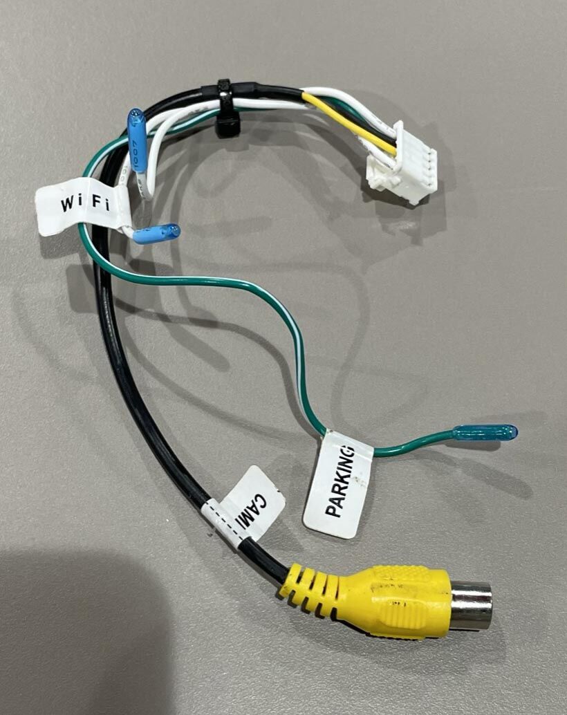

Gondolom kézifék visszajelző lámpára kellene kötni, hogy pl álló helyzetben tudj filmezni.
Nincs olyan, hogy reverse, backup camera, vagy ilyesmi? A kamera videojel- kábele mellett kellene fusson egy trigger szál, mai a tolatólámpára kötve 12V-ot t6ol a fejegységnek, erre kapcsol át tolatókamera bemenetre. Enélkül nyilván nem fog. -

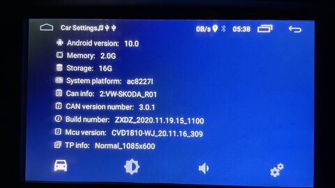

Nekem is hiányos a kínálat . Zeneljátszó , csak a Launcheré megy szerencsére . Rádió App - et nem látja ,így maradt a mechanikai kapcsolás . És apró dolgok , amit nem tudott egy sem támogatni . Én alapjában nem is értem , hogy miért - mitől Android ( 10 - 11 ) .
Először telcsin próbálgattam és azon faszányosul hasít minden . Ezek a Kínai " csodák " nagyon egyedi droidot varázsoltak rá . Még szerencse hogy az Enyémre érkezett egy frissítés ( A11 ) és a rádió szelektivitása javult vele . -

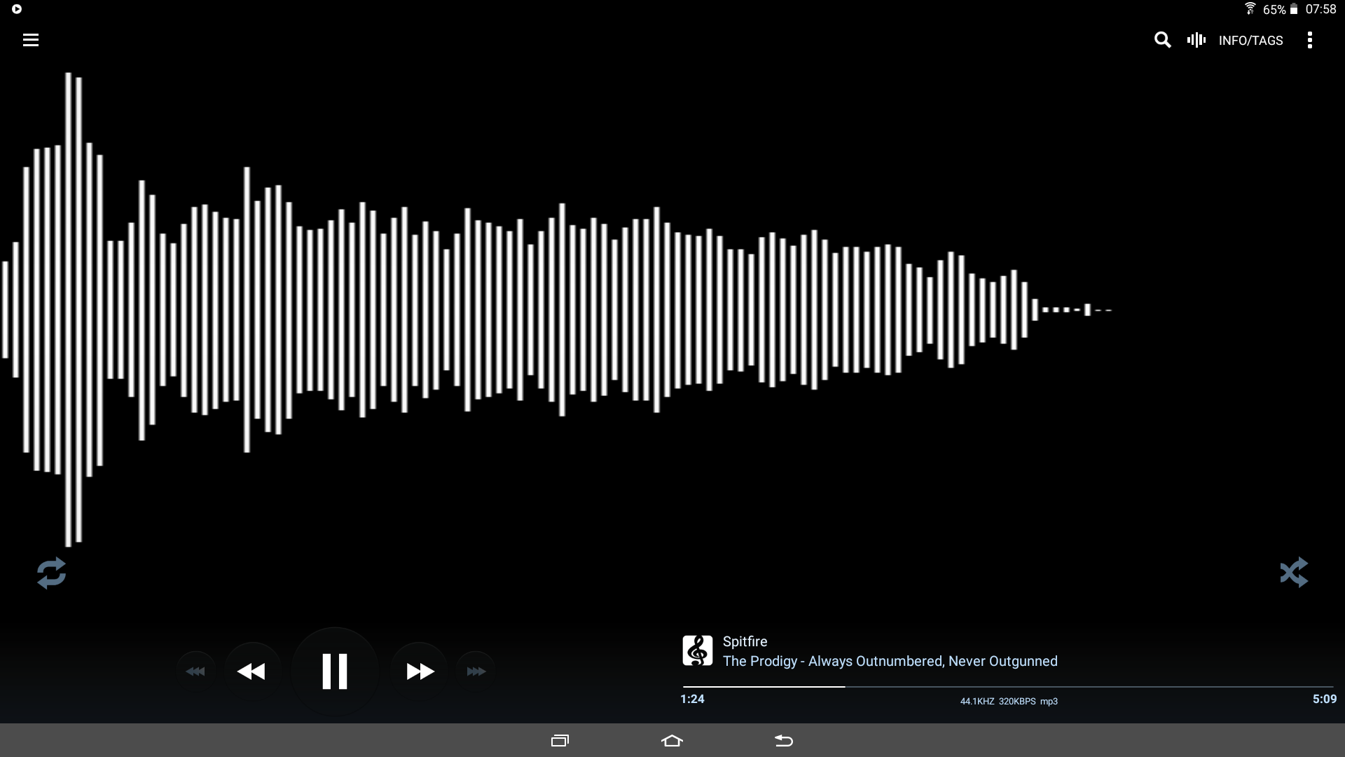

Megnézem, köszi. Nekem a PowerAmp-ban a széleskörű EQ állítás, mappa kezelési rendszer és a Virtual Music play skin tetszett amit fotóval tudok mutatni. Az nagyon tetszik. Csak hát a PowerAmp nem akar menni az én androidomon mert valamiért lelövi a droid.

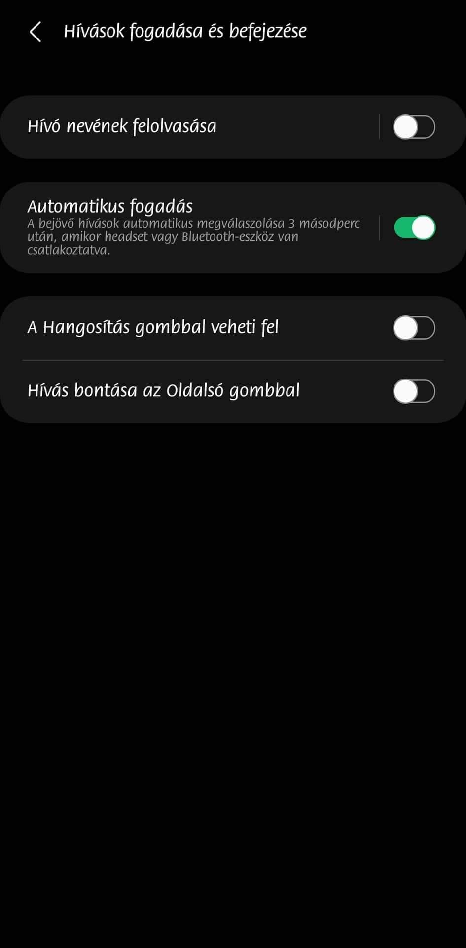

Azt a funkciót a telefonon tudod állítani , hogy mennyi idő után vegye fel a bejövő hívást . Akár egyéni időt is tudsz beállítani . De ki is kapcsolható . Legalábbis nálam a Samu Note 10 plus - on így van .
Alapból a 3 mp van beállítva . 😊
