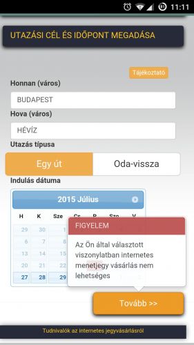

Sziasztok! Életbevágóan fontos lenne!
Haza szeretnék menni, de nem tzdok jegyet venni. A volanbusz.hu-n szeretnék venni jegyet, de nem működnek a gombok. Próbmktam már firefox, opera, chrome böngészőkben.
Köszönöm a válaszotokat! -

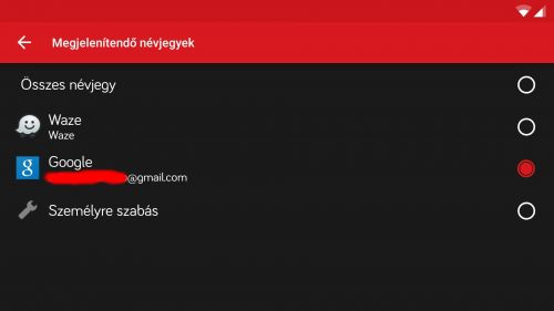

janosibaja #80515 üzenetére
Goggle contacts weboldalon jelentkezz be, importáld a névjegyeket, utána a telefonon is meg fognak jelenni.
janosibaja
mobilizmo #80514 üzenetére
A megjelenítendő névjegyeknél nekem a mellékelt képen látható opciók vannak.
Igazad lehet, biztos katyvasz van itt, mert például a "Waze" alá mentődött egy-két újonnan beírt névjegy. (Wazer vagyok, de eszem ágában nem volt ilyen kategóriát létrehozni, törölni sem tudom)
Mit csináljak?(Nem a Waze a fő baj, hanem hogy nem tudok szinkronizálni...)
mobilizmo
janosibaja #80508 üzenetére
Nézd meg a telefonban a Névjegyek->Beállítások->Megjelenítendő névjegyek-nél kiveszed a google accountodat mi marad? Ha semmi akkor, minden névjegyedre az van beállítva, hogy "csak" a telefonban tárolandó. Ez zavarhat be.

janosibaja
Jah, már én is gyanakodtam, hogy ilyen hülye vagyok, de nem... Ugyanaz az account, természetesen, s van wifi, adatforgalom, frissít nyakra-főre, jelenti is büszkén, hogy most volt fél órája az utolsó frissítés... Csak hát nem volt.
Szerintem ott sz@rtam el valahol, hogy kiirtottam a címtárból a névjegyeket, aztán hiába raktam vissza vcf-ből, valami összegabalyodott a buksijában. Valami ötlet még?
