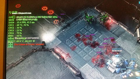

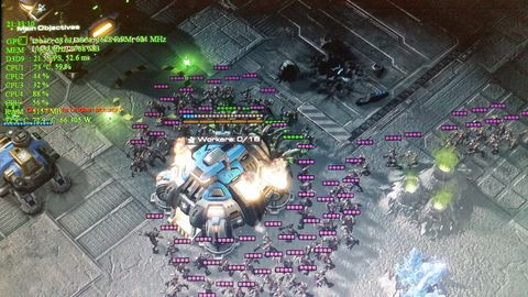

Sikerült a régebben említett SC2-lagot emberire szorítani a 7700K killer Left 2 die pályán (brutal) fokozaton
Sikerült kinyernem a 8320E-ből 5Ghz-es Turbót!
igen turbót mert a játéknak csak 2 mag kell többen nem használ!A konkrét kérdésem az lenne hogy mit gondoltok arról: Megy ez a pálya 5 Ghz-en a CPU hőmérsékletét sikerül 60 fok alatt tartani, viszont a CPU Dióda fölszalad 70 fölé!
 Mit javasoltok kupakolás, jobb paszta, még erősebb hűtő, ebbe a sorrendbe
 ? (Köszönöm nem váltok Intelre! Összefoglalót elolvastam igen a linkeket is!

						Logikai processzoronként monitorozd, ne az összesített képet, mert lehet 1 magot legyilkol a többi pedig pihen. A War Thunder alatt ez van.

						100%-on akkor lenne ha mind a 8 szálat kihasználná a játék. Nem fogja, nem úgy lett megírva. Írj be az SC2 topikjába hogy van-e valakinek FX-je és azzal hogy megy a játék (nekem van, de nincs feltelepítve, pedig játszottam vele sokat, igaz akkor még gyengébb processzorral).

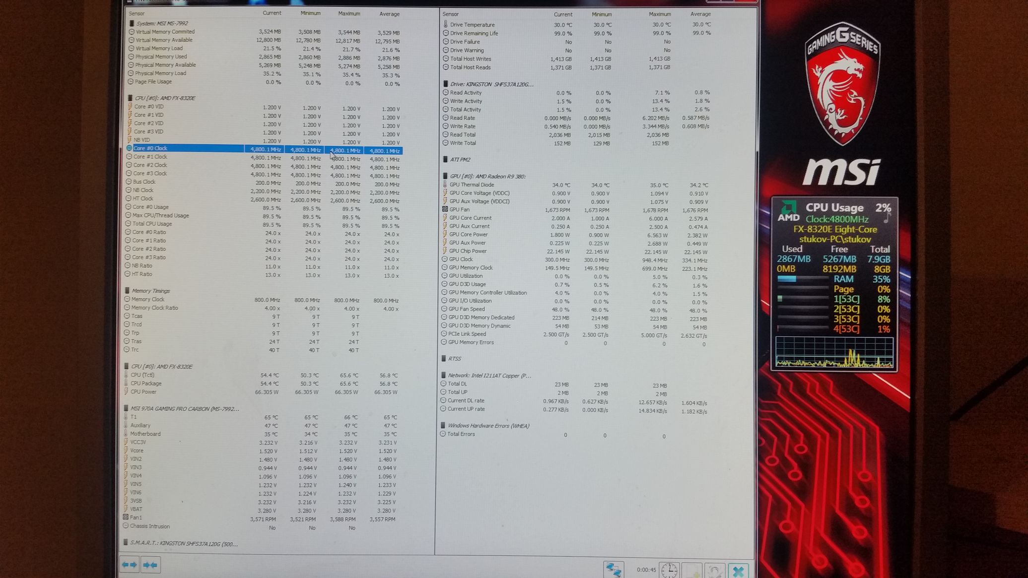

						Bios képeket küldj a proci beállításokról, és előbb kapsz segítséget. Az összefoglaló beállítás pedig itt van, bár neked MSI a lapod, de a lényeg ugyanaz.

AMD FX topikba célszerű lett volna a proci állapotáról képeket lőni, mert SSD-vel kapcsolatban itt nem nagyon kapsz segítséget (de látványosan nem is az a gond).
Ha a nehézségi szint változtatása segít, az annyit jelent, hogy az AI számítások miatt van bottleneck, amit meg a CPU számol. Célszerű volna meglesned ViZion beállítási útmutatásait, alkalmazni őket és az után visszajönni, ha még gond van a játékban.
