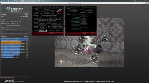

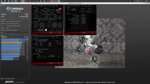

Na én is csinálgattam ilyeneket:
Többre nem volt időm/energiám...Kicsit variáltam a "házhűtésen", mostmár a magok szállnak el, nem a socket...
(82 foknál lekapcsol...)
Akkor valszeg elértem a 2x6 cső maximális hőelvezetését?
Van vmi trükk amivel lehet javítani a proci hőátadásán a hűtő felé? (Síkolás vagy vmi más érdekesség) -
