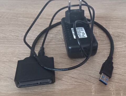

Nekem van egy ilyen USB3.0 3.5"-os vinyó tápom, ezt azért vettem, hogy egy SATA merevlemez csatlakozását PC szétszedés nélkül meg tudjak oldani. Esetleg valami hasonlóval már működhet amit szeretnél. NAS-t vegyééé.

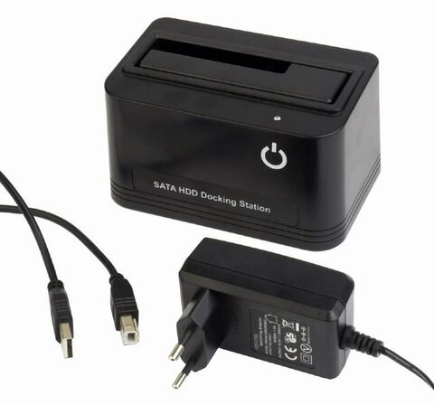

Vagy egy ilyen dokkoló, csak USB3.0 legyen, mert a képen szerintem nem az van.
