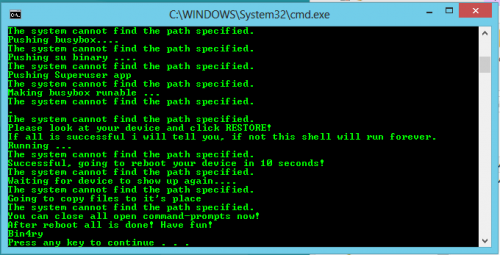

Ha jól tudom, akkor az ujabb ICS-re nem jó a superoneclick-es módszer.. az első hozzászólásban is van rá link, ha jól tudom, de mindjárt keresek egy linket.. pill...
Nah. XDA-n találtam ,elvileg ez jó az ujabb ICS-ekre..
http://forum.xda-developers.com/showpost.php?p=34751847&postcount=2664
benc3000
Nem tudom hogy mit rontok el amikor rootolni próbálok. A telefonom Telenor-os és gyárilag 4.0.4 el jött. Hiába próbáltam több féle driver packot, USB-debugging be kapcsolva, SuperOneClicket is próbáltam. Semmi nem működött. Ennyi infóm van ami a képen van, olyan mintha nem is lenne mobil csatlakoztatva, pedig a super one click észre veszi, ki is írja a típust, de nem csinál semmit. Mi a teendő?
Előre is köszi a segítséget -
