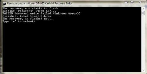

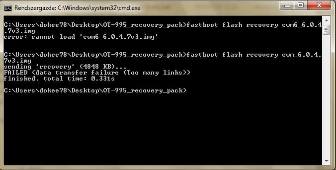

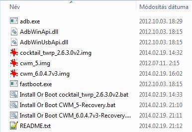

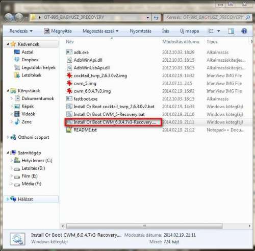

dokee78 #26140 üzenetére
Attól függően melyik RECO-t akarod használni (te választasz) a három "Install or Boot........".bat közül, azt indítod el. NE COMMAND PROMPT-ban indítsd! Csak egyszerűen rákattintva!
El kell döntened, hogy törlöd a gyári recovery-t, akkor a FLASH parancsot írod be, vagy csak bebootolod a recoveryt akkor a BOOT paracsot add ki a feljövő kérdésre(a kezdeteknél ezt ajánlom!!!, majd ha már minden megy álmodból felébresztve, akkor flesselj recoveryt)Mindhárommal telepíthető a CM11 állítólag, de első lépésben talán a 6-ost ajánlom.
dokee78
Kaptam ezeket az instrukciókat:
cm 11 2014 03 24
gapps
Recovery packcwm6 flashelhető , söt azzal telepítsd ! a cwm packot bontsd ki egy fastboot nevű mappába, és shift jobb egérgomb, akkor előjön a parancsablak nyitása lehetöség ha flashelni akarod. és beírod ezt :
fastboot flash recovery cwm6...... .imgDe hogyan tegyem fel,cwm pack az mi,mert a recovery packban van ezek vannak:
