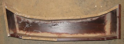

Nos megtörtént a fényképezés, egy 2880 cm2-es lap volt a referencia. Az eredmény meglehetősen pontos (vagy egyformán tévedtem a kézi méréssel is
Amit vonalzóval mértem, 1550 cm2, amit pedig géppel számoltam, az 1526 cm2 lett.Még egyszer köszönöm a segítséget Neked is és a többieknek is!
BonFire: és te nem veszed észre, hogy a kérdésem nem matematikai volt? Konkrétan egy képen a fekete pixelek számát kellett megszámolni Photoshop segítségével.
A sokfajta gyakorlati segítség meg viccnek tán elmenne: töltsd meg vízzel, töltsd meg liszttel. (Bocs ViZion, csak le kellett valamivel reagálnom ezt a nagyképű és antiszociális hozzászólást. Rühellem az ilyet. Tudná, hogy a hangfal építős topikba hányan jönnek pl erősítős kérdéssel..)
Az ócska képpel mégis sikerült látszólag 2% alatti pontosságot produkálnom. -

Hálás köszönet a részletes válaszért, megy már. Az arányokat nyilván látom már, csak nem tudtam, merre keressem. Tiszta RGB színeket használok, így könnyű leolvasni.
Hát a pontosságára én is kíváncsi leszek, holnap kerítek valami szögletes területet etalonnak, aminek hasonló a területe, így a hiba is várhatóan kisebb lesz.
(Megmértem már közben vonalzóval, le is választottam a felesleges részt, nagyon remélem, így géppel is azonos eredményt fogok kapni. )
ViZion: ezzel az a baj, hogy tölts meg pontosan 1 centire egy dobozt homokkal. 1 mm tévedés már 10 %, az a végén 28-34 liter közötti eredményhez vezet.

Én a Histogram panelt használtam hozzá (Windows ► Histogram).
Először nyomtam egy Image ► Adjustments ► Threshold... műveletet a képre (Threshold level = 255), így csak két szín maradt a képen: fekete és fehér, így a hisztogramon is csak két függőleges vonal maradt, egy-egy a bal meg a jobb végében (fehér ill fekete). Bár ez tulajdonképpen nem feltétlen szükséges a művelethez.
Na, most a hisztogramot (a jobb felső sarkából lenyíló beállítópaneljével) átállítod Expanded view módra, ill bekapcsolod még a Show staistics pontot is. Így mutatni fogja neked, hogy a hisztogramon egérrel kijelölt tartomány konkrétan hány pixelt jelent a képen, és hogy az mekkora százaléka a képnek. Tehát fogod, belekattintasz a hisztogram közepébe, és kihúzod jobbra a kurzort, kijelölve így az egész jobboldali tartományát, benne a végében a feketéket jelképező vonallal:
A fekete pixelek aránya: 57,72%Ha a Threshold műveletet elhagyod, akkor az élsímítás (antialiasing) miatt a folt határán lévő szürkeárnyalatos átmeneti pixelek közbenső "szőröket", icipici függőleges vonalakat fognak okozni a hisztogramon, és te döntheted el, hogy mennyit akarsz belőlük kijelölni egérrel. De ez szerintem max. tizedszázalékos eltéréseket fog okozni a kapott eredményben, mert nagyon kicsi az arányuk a kép össz pixelszámához képest.
Megjegyzésnek annyi, hogy egyet kell értsek a többiekkel: tudom milyen, mikor az ember elhatározza, hogy most ő megméri géppel a cuccot, és nem akar engedni az elhatározásából, de aztán a végén általában rájön, hogy a sok nyűg helyett lett volna sokkal egyszerűbb, hétköznapi mód is
szaszlaci
Tisztában vagyok vele, hogy kell megmérni, de jó volna géppel is. Ez egy (mérés alapján) bruttó 31 literes doboz, kb 1 méter magas.
Forgácslap, nem szívesen tenném tönkre vízzel.
(Fólia már kilőve, bennt vannak a merevítések.)Van mód rá, hogy pl ennek az alakzatnak a fekete pixeleinek számát meghatározzuk?
