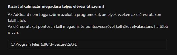

Köszi szépen a tippet, azt hiszem bevált. Második napja nem volt újraindulás.
Az AdGuard Általános beállítások / Haladó beállításokban hozzáadtam a kivételekhez az F-Secure-t.

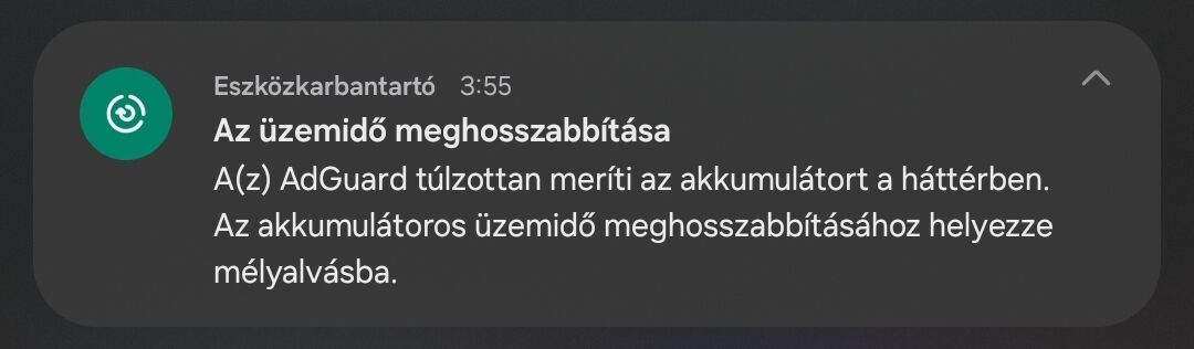

bajnokpityu
Nem vettem észre uzemido csökkenést. S22u
eladók: Hifiman HE560V3, Topping DX3PRO+ DX7PRO
axlfsi
Igen, erre már én is gondoltam, hogy valójában bullshit, csak azt monitorozta, hogy fut a háttérben rezidensen és talán fogyaszt is, de halál minimalisat...
Nem is számít, még ha többet is - ettől még nem mondok le róla

bajnokpityu
Nekem nagyon sima a 2naponta töltés, 85%rol indulva. Nálam jobb szumma a 14, bár nem erre számítottam.

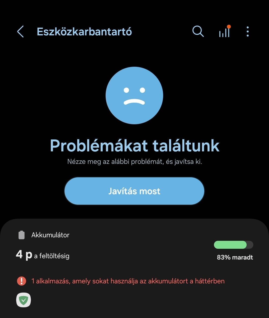

Érdekes.
Nálam is fut a háttérben az AdGuard, de sosem ír(t) ilyet az A54. 🤔
Mondjuk, én kikapcsoltam a Beállítások - Akkumulátor - Háttérbeli használat korlátai - Nem használt alkalm.ok altatása opciót.
[ Szerkesztve ]
Samsung Galaxy A54

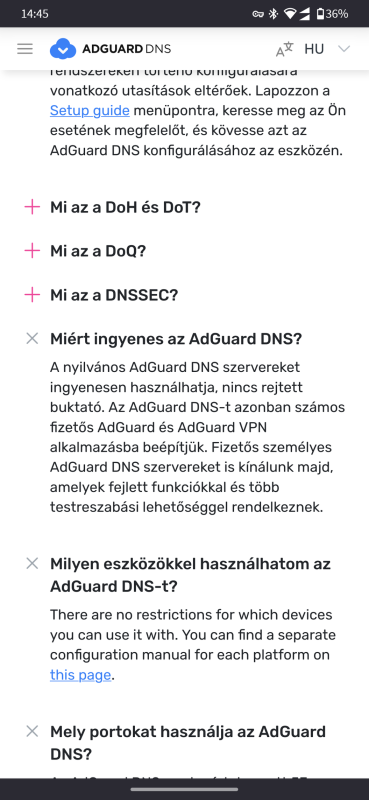

konci79

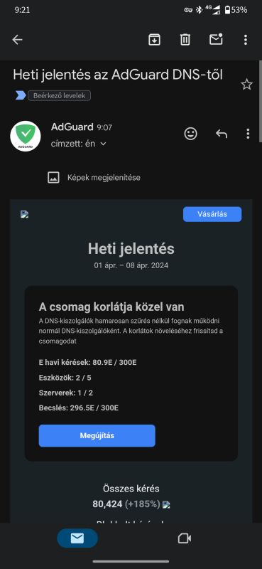

Routeren Adguard DNS lett beállítva, az nem ingyenes?
Kaptam ma egy ilyen emailt:
Elemental
Megvan, hogy hány request az ingyenes.
A fizetős is havi 10m.
Szerk. Vagy a DNS szerverre gondolsz?
[ Szerkesztve ]
konci79
A szerverre. A routerben beírtam, bár a telefonon is ott van külön az alkalmazás, de alapból csak a routeren próbáltam ki , hogy beválik-e...
Szerk: bár fura, hogy ha elvileg a router már szűr, akkor az alkalmazás miért szűr még pluszban ennyit...
Hozzáteszem, nem értek hozzá, csak próbálkozom.
[ Szerkesztve ]
Elemental
A szerverre
Furcsa, nem gondoltam, hogy ott is van limit.
konci79
Én sem, főleg így:
Szerk: letöröltem az app-ot, kíváncsi leszek, hogy nem az jelzett-e... Routerben maradt a DNS.
[ Szerkesztve ]
Semplar
Sima reklám, ne foglalkozz vele.

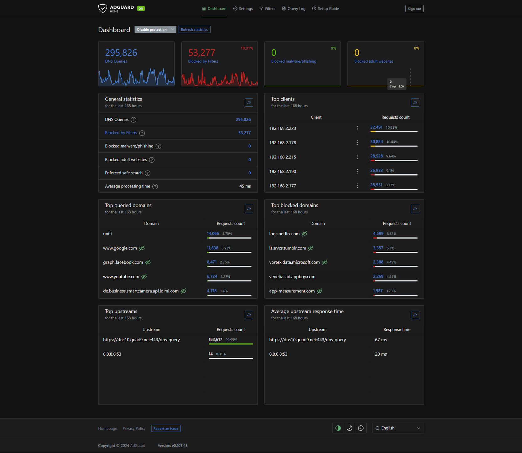

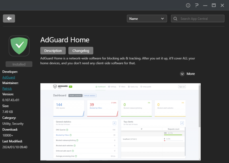

Tuti nem ismerem jól a termékpalettát, csak érdekességképpen írom: nekem van itthon egy ezer éves ASUSTOR NAS-om, arra felraktam az Adguard Home-ot, halál ingyenes, beállítottam DNS-nek az eszközt a routerban (a teljes itthoni forgalom rajta keresztül megy) és valójában szuperül kiszolgál...
... és akkor csak a főoldalról egy screenshot (De amúgy tényleg mindenre elég, amire nekem kellett)

Nekem is fut nason dockerben.

axlfsi
Igen, igen, dockerben. Én nagyon meg vagyok elégedve vele.
