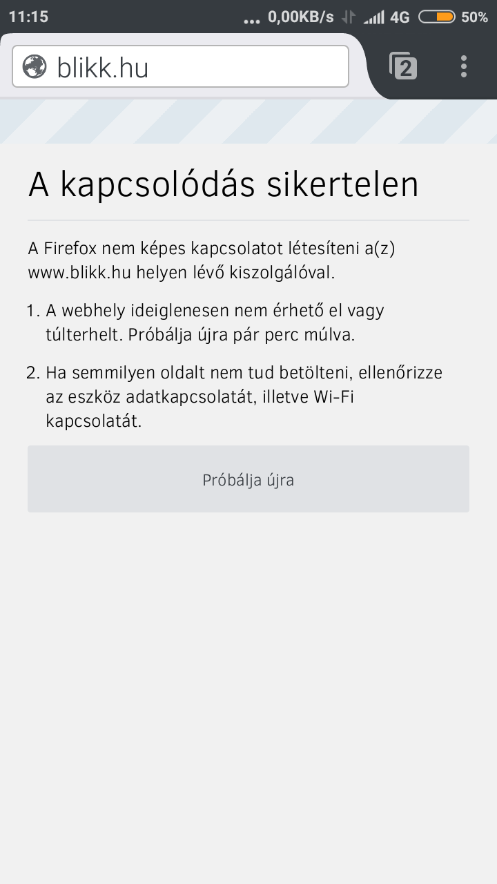

Csatravi
Üdvözletem !
Az alábbi problémám lenne. Feltettem az Adguard-ot a mobilra. Wifin keresztül működik rendesen. De ha telefon adatkapcsolatot használok akkor a böngésző (Firefox) nem nyit meg egyetlen oldalt sem
pld.
[kép]Ha kikapcsolom az Adguard-ot akkor működik rendesen a böngésző az adatkapcsolaton keresztül is.
Mi lehet a hiba ? -

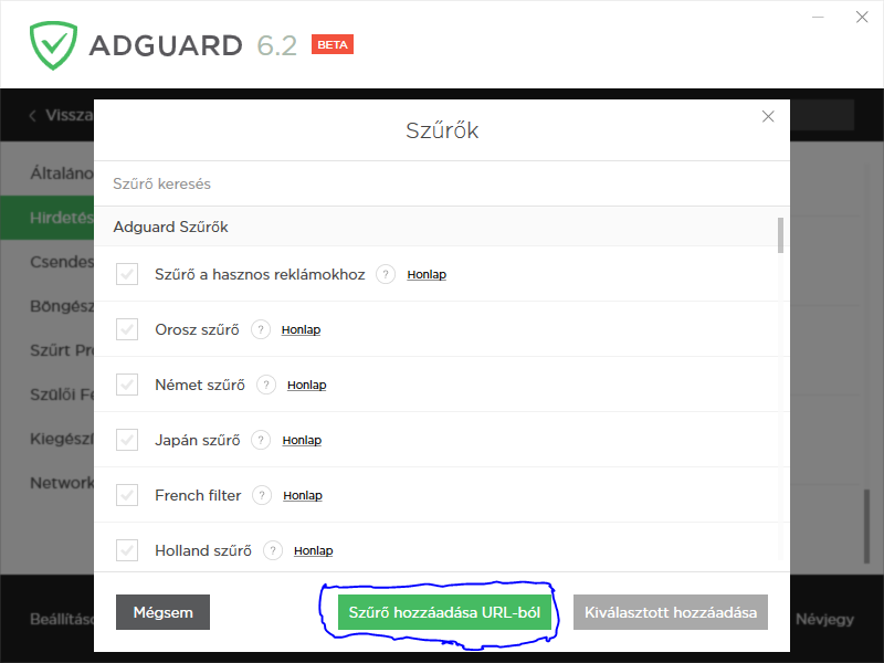

Feldobtam a githubon nyitott ph probléma "folyamba" a ph oldalról és a logról lőtt képeket, hátha leesik már nekik, hogy kikapcsolt szűrés mellett is működik a blokkolás, mert eddig "csak" a hufilter-be rakosgattak sorokat, hogy azzal megoldódik a probléma, holott a szűrőknek nem is kellene lefutniuk kivételek között lévő oldalak esetében
Na meg ez csak a főoldalon lévő reklám blokk, de cikkekben és a fórum topikok "fejlécében" lévő tartalomnál is szürkít.
Jó lenne, ha ezzel kezdenének már valamit, mert korábban nem volt ezzel gond, aztán egyszer csak elkezdte. A múltkor https kivételekhez adva jól működött, de most már ismét hozza a hibát, pedig nem nyúlkáltam a program beállításaihoz
Az mondjuk lehet, hogy időközben hozzányúltak az angol és magyar filter tartalmához és emiatt lettek problémásak a reklámok ph-n adguard mellett, de ha egyszer ki van kapcsolva a szűrés az oldalra, akkor miért szűr mégis és használja ezeket a szűrőket ph oldalain?
AtHoS
Szűrési naplóban ez látható ph!-ra kikapcsolt szűrés esetén:
Adguardban kikapcsolt hirdetésszűrés mellett pedig ez:
Az első képen pirossal bekeretezett részt szűri a program, holott nem kellene neki. Mikor kézzel lekapcsolom a hirdetésszűrést a főablakban, akkor már nem is szűr és megjelenik a reklám rendesen.

Újratelepítettem, majd kikapcsoltam a lebegő ikonon a szűrést prohardver.hu teljes tartományára és https kivételekhez is hozzáadtam a címet
Angol és Adblock &uBlock polish filter került automatán bele a progiba, ahol kikapcsolom mindkettőt és ránézek ph! főoldalára, ahol szépen látható a reklám blokk. ctrl-F5 -tel frissítek párszor, erre baloldalt bedobja, hogy automatán bekapcsolta az Angol szűrőt, közben ctrl-F5 megy és már szürke téglalap látszik csak a reklámblokk helyén.

Korai volt az öröm, mert egyszercsak a korábbi működő szűrés kikapcsolás + https kivételekhez adás mellett ismét elkezdte szürkíteni ph!-n a reklámokat.
Másnál is ezt műveli vagy csak engem szórakoztat?
Persze jeleztem support felé, hogy kikapcsolt szűrés mellett is működik a szűrés, de csak hajtogatják, hogy hufilter okozza a hibát (egyébként az angol szűrőt és a hufiltert kikapcsolva szépen mennek a reklámok, miközben teljesen ki van kapcsolva a szűrés az oldalra
)Magyarázza már el nekem valaki, ha ki van kapcsolva a szűrés az adott oldalra, akkor mi köze a beállított szűrőknek az oldalon elvileg nem szűrt reklámokhoz?
Goodspeed
Ha nálad is produkálja lőhetnél róla egy ezt bemutató videót, abból hátha leesik nekik, hogy valami nem kerek az adguard for windows kivételkezelésének működésével
AtHoS
Ehhe...adtál egy ötletet, amivel a korábban jelzett problémát [link] sikerült orvosolnom
Amihez beraktál képet is csak félmegoldás, mivel ott a HTTPS kapcsolattal rendelkező oldalakhoz lehet kivételeket hozzáadni. Na ez segített megoldani a linkelt problémát, mivel a ph! https kapcsolatú és ez a szerencsétlen adguard mikor az oldalon megtalálható lebegő ikonjáról hozzáadtam a szűrési kivételekhez csak az alap felhasználói szűrő listába dobta be és nem vette figyelembe, hogy az adott oldal https kapcsolattal érhető el.
Szóval oldalakat kivételhez adni az oldalakon megjelenő adguard lebegő ikonnal (vagy kézzel szerkeszted a felhasználói szűrő fájlt: pl. beszúrsz egy ilyen sort az adott oldalhoz
@@||prohardver.hu$document) és az általad berakott képeken látható https kivételkezelésnél lehet -
