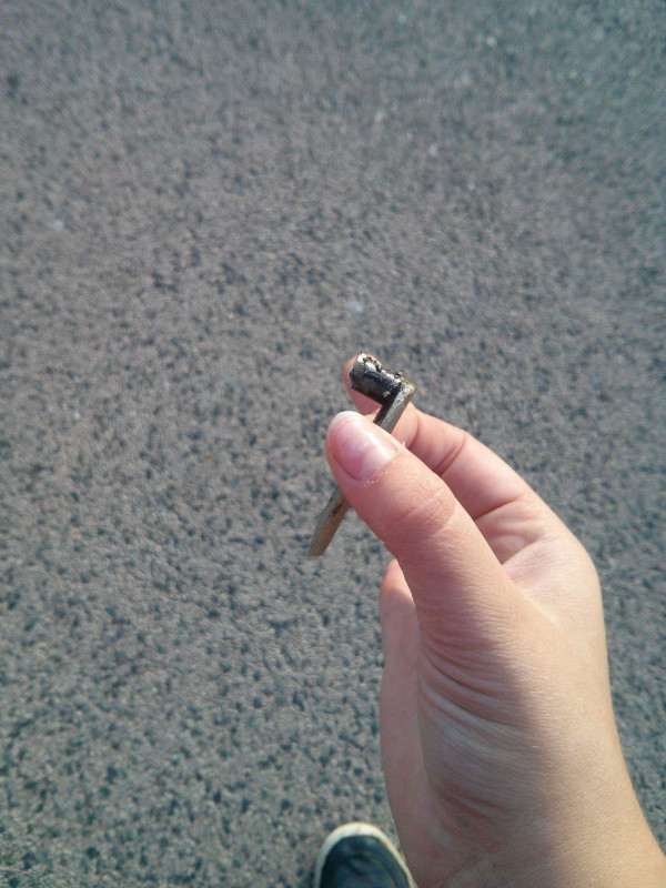

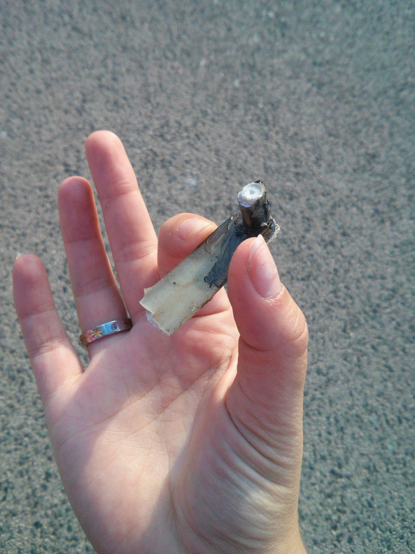

norbert1998
Ma reggel egy kellemes meglepetés várt. Még szerencse hogy előbb akartam beérni.
Be nyomtam a kuplungot higy elforditsam a kulcsot, és egy koppanas várt a pedalnal, az a fajta, amit akkor hall az ember, amikor nem sikerül az ülés allitojat lyukba tenni és utána beleakad.Ezek után a kuplung nem jött fel, mert a rugó vagy mi nem felfelé , hanem lefelé húzta. Kézzel visszajött a kuplung, és ekkor egy fehér műanyag le is esett onnan.
A műanyag így nézett ki:
Hosszan volt el törve, kb 3-4 cm hosszú volt a darab, és 1 cm széles, 3-4 mm vastag. Egy műanyag téglatest. Viszont az egyik végén volt egy gomba alakú dolog. Feltételezem rugó mehetett arra?A kerdes: tudna valaki linkelni képet egy ép ilyenről, vagy legalább a nevét?
Előre is köszi -
