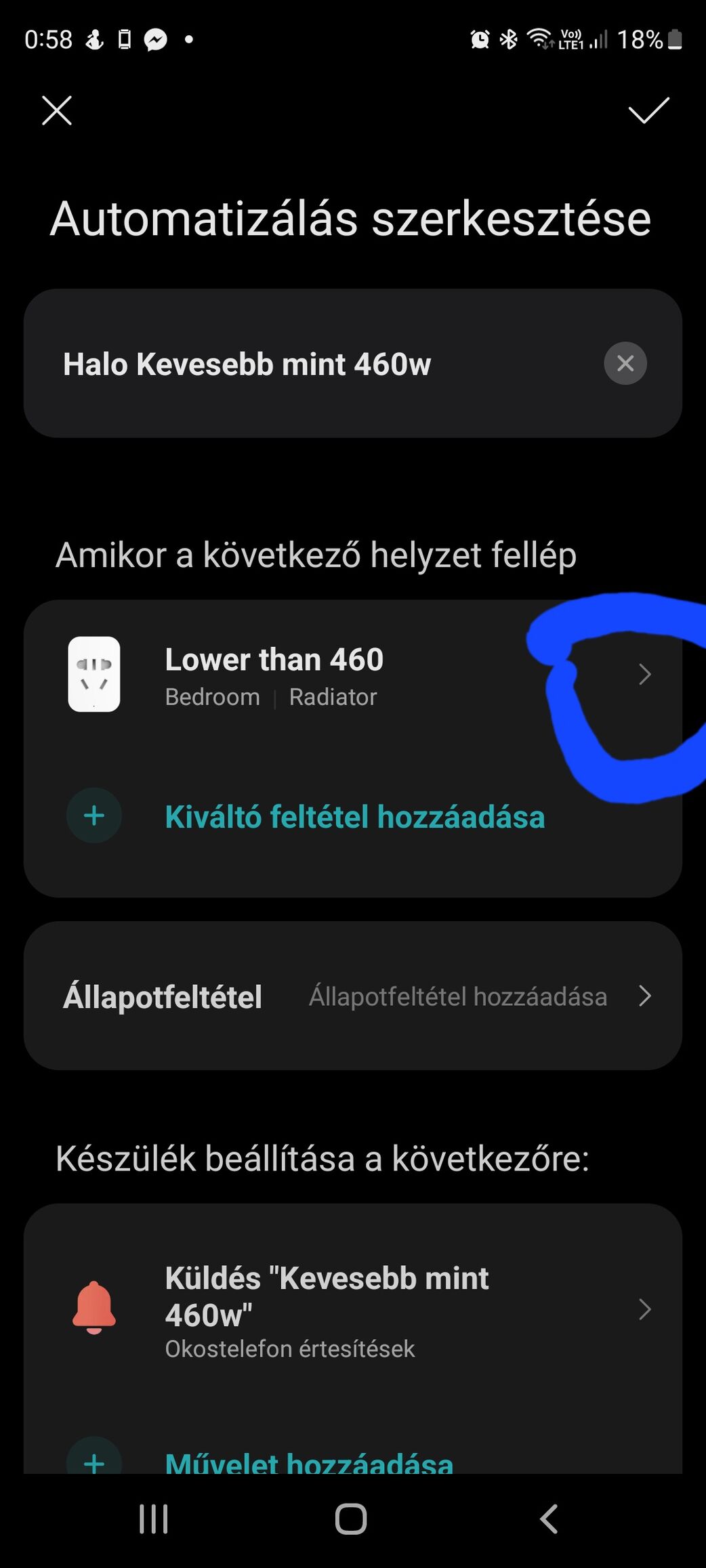

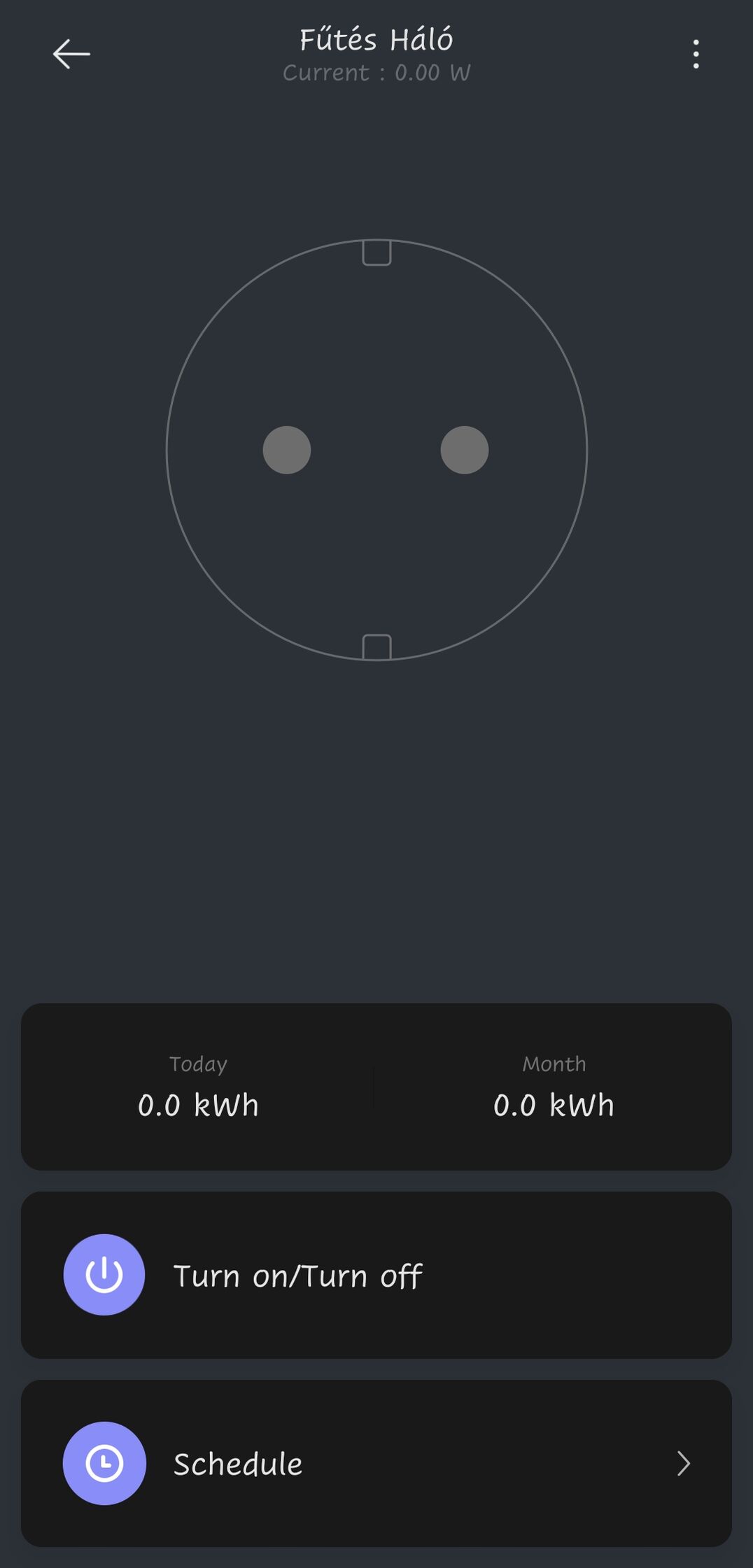

Van egy mi smart konnektorom (zigbee) régebben csináltam Egy olyan rutint, hogy Ha több mint 400watt Az áramfelvltel akkor küldjön egy üzenetet Ez működik is. Újat viszont Nem lehet csinálni, mert eltűnt a lehetőség, csak a ki/be kaocsolást tudom figyelni. Ha módosítani szeretném a menüpontok szürke.

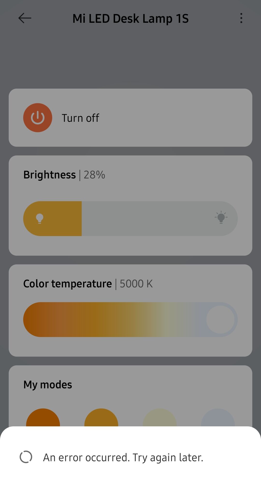

Vásároltam a Telekom akcióban egy Xiaomi Mi Lamp 1S-t a kislányom szobájába.
A router es a lámpa közt egy fal van, és kb 2m távolság.
Telefonnal osszeparositottam az alkalmazásban, volt egy fw frissítés is. (Wifi 2.4Ghz-en megy a dolog, gondolom az 5Ghz-t nem tudja a lámpa?!)
Az alkalmazásban szépen ottvan a lámpa, de kb bmire nyomok (ki-be kapcs, szinhomerseklet, fényerő), a lámpa meg sem moccan és az alkalmazás dobja, hogy "an error occured..."
WTF, mit lehet ezzel kezdeni? A telefon egy modositatlan Galaxy S10e, Android 12. -
