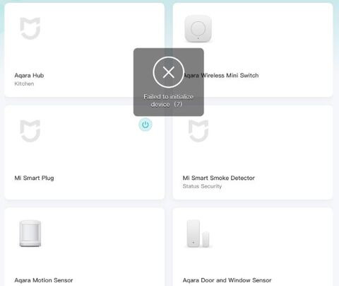

Gyors kérdésem lenne, vásároltam pár Aqaras cuccot, alapvetően működnek a dolgok, 2 problémám van hátha valaki jár már így és tudja a választ:
A smart plug nem igazán mér fogyasztási adatokat hol mutat valamit hol nem kaotikus. Rossz lenne a cucc maga?
Illetve a Xiaomi Home app 3 eszközt nem lát rendesen, a Hubot magát, a füst szenzort és ezt a smart plugot. Ha rábökök kidobja h Failed to initialize device (7).
Valaki találkozott már ilyennel?
Moki2
Zolinho05 #2401 üzenetére
MI GW kezel mindent , de régiófüggő , az aqara GW nek jobb az autómatikus feldererítése és aple compatibilis . Minden mozgásérzékelőnél tudsz beálítani időintervalumot , de aqara fényérzékelővel is rendelkezik (érzékenység nem állítható ) , de nem tudom megy e eu servereken . Itt jön képbe orosz app, nálam mainland china van.Ha több cuccot szeretnél később akkor vagy orosz app vagy kínai hub . [kép] [kép]
