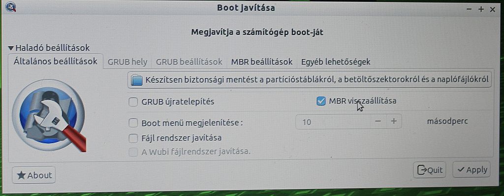

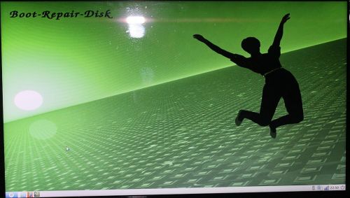

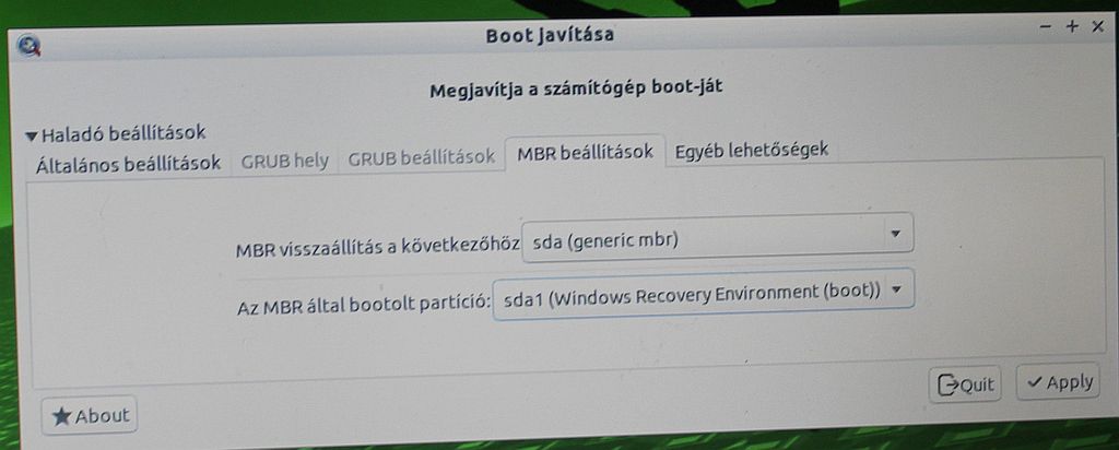

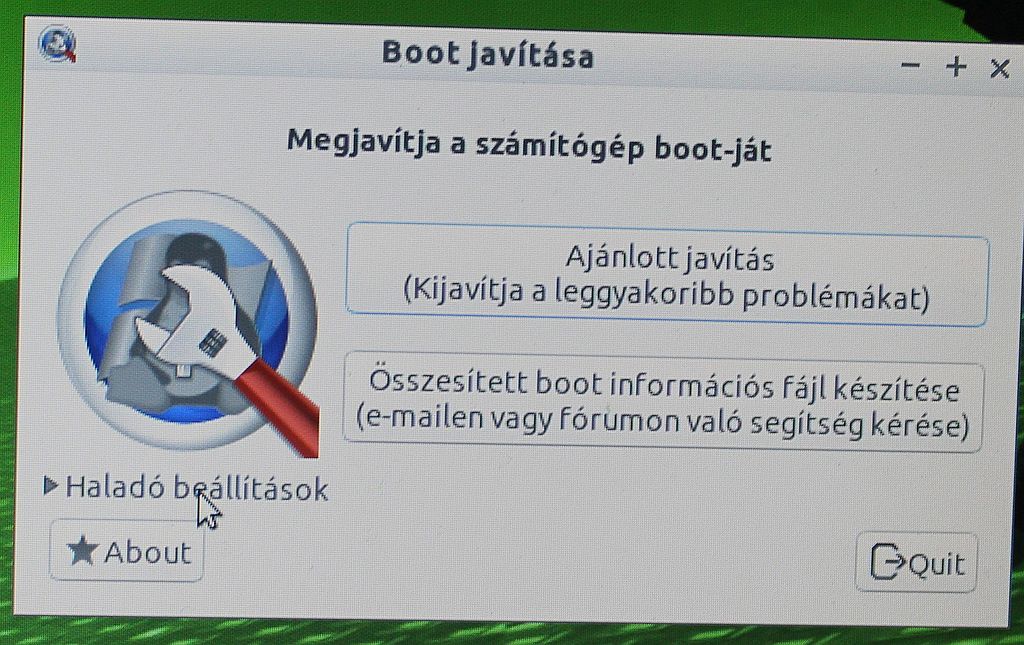

csixy
h1ght3chzor #62274 üzenetére

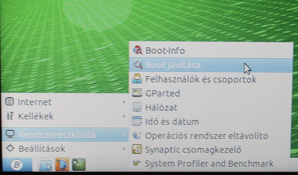

Szöveg helyett képek . Én a win10-es MBR-jét álltottam helyre vele. A lényeg :az MBRt kell helyreállítani, esetemben ez az sda volt és meg kellett keresni hozzá a bootot tartalmazó windows partíciót -ez nálam az sda1 volt.
(Ja.. ez legacy BIOS beállítás mellett van, az UEFI-t nem tudom, hogy van , azt kerülöm.)
a haladó beállításokat választjukés Apply és kész.
csixy
Ezt töltsd le pörköld ki egy CD-re
A windowsos vinyó MBR-jét nagyon szépen lehet vele gyógyítani. Előtte vedd ki a felesleges vinyódat, bootolj be a cd-ről és a menüből válaszd ki a mbr helyreállítását ... (valahogy így., már nem emlékszem pontosan , hogy volt, de biztos menni fog Neked is) .http://prohardver.hu/tema/windows_9_kodnev_threshold/hsz_3285-3285.html
A mádik eredeti lehetőség, bebootolod windows telepítő CD-det és javítási módban kiadod a bootrec.exe / fixmbr és a fixboot parancsot.

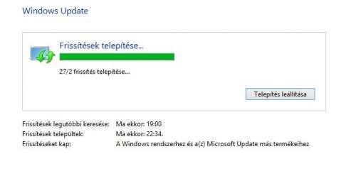

sixpak #61550 üzenetére
Nekem egy vadonáns új gyári asus vivo PC-n kezdte el a hülyeséget a gyárilag előtelepített win8.1 with Bing rendszeren ujdonsült korában. Már kezdtem kiakadni tőle.
Végigcsináltam a leírás alapján . Este 11-től hajnali 5-ig kefélgette magát és győzött. Azóta jó az Asus-bili, meg benne a 8.1-is. -

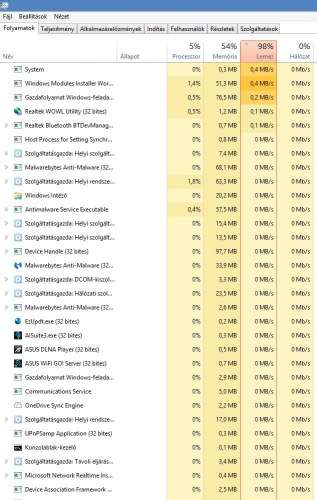

Nézd meg a feladatkezelőben, hogy a TiWorker.exe a CPU hány százalékát foglalja le .
Ha ez kb 50% a kb 100%-os vinyóterhelés mellett, akkor itt van a megoldás. De a gyógyítási folyamat kb. 5-6 óra hosszáig tart. -

Csak nekem egész nap nem akarta befejezni a TiWorker.exe ezt a fülsértő vinyómatatást.
Én ezt csináltam végig. Öt óra kőkemény szakállnövesztés volt, hogy meg tudjak szabadulni a problémától!Az átlag júzer pedig várhat rá amíg megdarálja a vinyóját a rendszer.

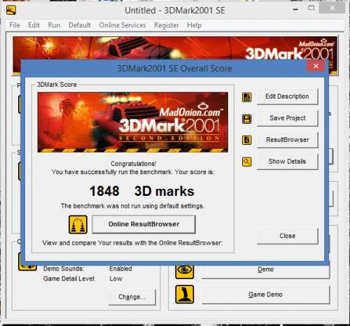

quailstorm #60758 üzenetére
Köszönöm!

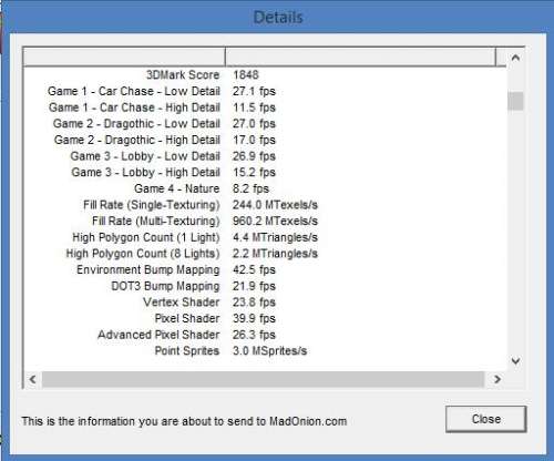

Ezzel a régebbi driverrel tényleg gyorsabban szedi a lábacskáit.
Automatice kompatibilitási módban tette fel és a végén rákérdezett , hogy helyesen működött-e a telepítő.
Mondtam neki , hogy igen. Már most elég jó masinka lett belőle.Mégegyszer köszönöm!
Nem is adom el! Valódi párhuzamos portja van . Valódi RS232-es portja van . Ez nagy érték egy windózos gépnél (Jtagolás, flashelés satöbbi).

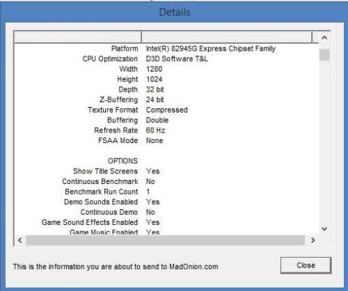

Az alaplapi intel 82945G express chipsetre a win8 tette rá a driverét. Azzal ment eddig, csak bosszantott a reklámoldalak betöltögetési ideje (például az index kertészetben) és a le-föl ugrándozás a betöltődésig.
Most egy Quadro NVS 200-as PCI-os kártyával próbálkozok ,de ehhez csak egy általános Microsoft driver van és ez ezzel sem jobb az eredmény , kellene egy driverezhető PCI-os kártya.
